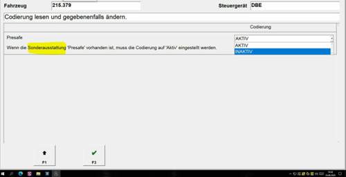

mit dem Presafe im CL65 AMG BJ 2005 war alles ok und hat funktioniert.
Dann habe ich leider DAS vertraut und die Warnung ernst genommen, das Presafe auf „inaktiv“ gestellt werden muss in der Dachbedieneinheit (DBE) bei der Modellreihe 215.
Nun steht im Cockpit „Pre-Save inaktiv...“.
Die Frage ist, wie bekomme ich Pre-Safe wieder zum funktionieren?
Zurückstellen von Presafe auf „aktiv“ in der DBE hat nicht geholfen.
Neu anlernen (zwei Sekunden nach Endstellung gedrückt halten) der vier Fenster, Schiebedach und Sitze hat nichts gebracht.
Der Kurztest zeigt keine Steuereinheit mit Fehler, außer halt die DBE. Auf einem alten Kurztest wird die DBE mit selben Fehler angezeigt, da hat Presafe aber noch funktioniert.
DBE 5 MB number 215 820 39 01
Supplier: Hella
Hardware: 30/03
Software: 47/03
Diagnosis identifier:3/8
Date of manufacture: 22.07.05
Version (internal): BR220_Mopf_Mit_SHD_AJ_03_1
SGML: 1.8.9
MIQ
@miq schrieb am 16. August 2020 um 14:27:22 Uhr:
Moin,
inzwischen bin ich in der NL gewesen. Diese hat folgende Einstellungen geändert:
DBE: Presafe auf "inaktiv"
Kombiinstrument: Reversibler Gurtstraffer / PRE-SAFE (538K) auf "Nicht vorhanden"
Nun ist der Fehler im Display weg und Presafe ist deaktiviert.
Laut Datenkarte hat das Fahrzeug wohl auch kein Presafe. Code 538K ist nicht vorhanden. Weiß nicht mehr wieso ich dachte das Fahrzeug hat Presafe.
Gruß MIQ

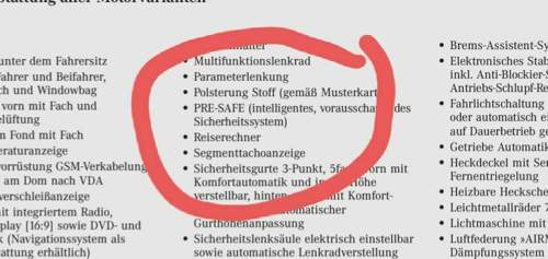

@Kuni78 schrieb am 16. August 2020 um 18:45:12 Uhr:
War das nicht ab 2001 Serie?
Ich denke die wollten dich nur schnell wieder los werden und haben es einfach deaktiviert statt den Fehler zu suchen.
Presafe war beim W220 ab der Modellpflege (ab Modelljahr 2003/Code 803) serienmäßig, also sicher auch beim C215.
Bei meinem W220 Mopf findet sich auch kein Code 538 k in der Datenkarte, trotzdem habe ich presafe.
Ich sehe es wie Kuni78:
Aufgrund geballter Unwissenheit oder Desinteresse am Kunden hat man Dir diese Sicherheitsausstattung einfach deaktiviert.
Was ist das denn für eine Niederlassung?
lg Rüdiger 🙂

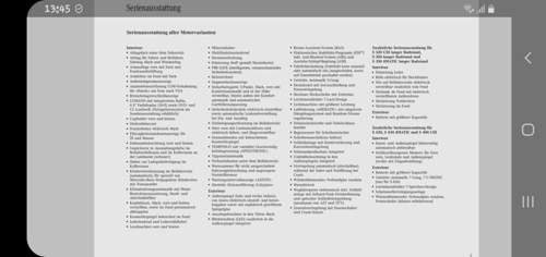

Nochmal. Presafe gehört seit spätestens 2004 zur serienausstattung beim w220. Also mit Sicherheit auch beim c215. Wenn nicht sogar ab 2003.
Wenn du es nicht glaubst dann schau in der Preisliste nach.
Preisliste w220 ab 04
