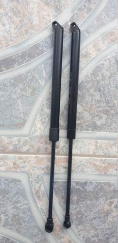

Ja, habe zwei Stück bestellt und nebeneinander gehalten.
Finde keinen Unterschied.
Nur die Klammer zum fixieren musst du vom alten Dämpfer verwenden.
Alles klar, danke.
Probiere ich auch mal aus.
VG
Hier mal der Vergleich.
Rechts original
Eben eingebaut, funktioniert tadellos.

Einziger Punkt: Die neuen Dämpfer drücken mit etwas mehr Schub (295 anstatt 270).
Dies scheint für die Schließung der Heckklappe einen winzigen Hauch zu viel zu sein.
Der Motor packt es nicht ganz die ersten cm runter zu kommen. Tippt man auch nur ganz wenig die Heckklappe an, ist es gar kein Problem mehr und er schließt normal.
Meine Lösung war, auf der rechten Seite einfach den alten Dämpfer, welcher noch einigermaßen ok war zu belassen.
Im Laufe der Zeit verlieren Dämpfer ohnehin Druckkraft, so dass man dann auch beide neuen Dämpfer einsetzen kann.

Mir fällt auf dem Foto auf, dass der neue Dämpfer ein Stück länger als der originale ist.
Die stärkere Schubkraft muss man auch im Auge behalten, wäre blöd, wenn man dadurch die Pumpe himmelt.
