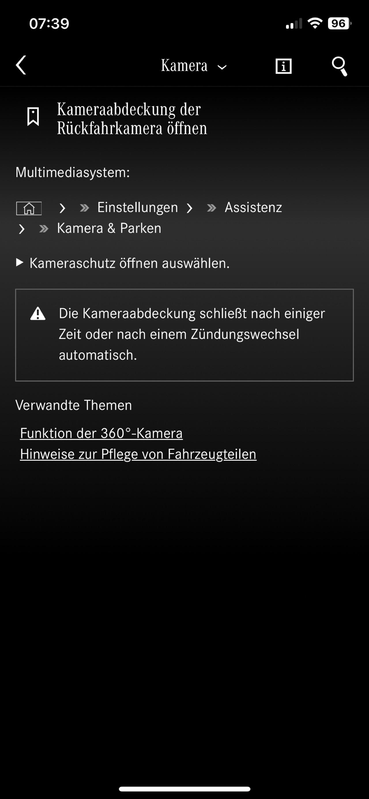

Hier kommt eine weitere Frage mit Bezug zum rechten Display. Wenn das Bild der Rückfahrkamera oder insbesondere der Umfeldkamera eingeschaltet ist, dann schaue ich momentan noch in ein Nebelmeer (siehe Foto). Müssen die Objektive geputzt werden oder ist es nachts nicht hell genug, um ein klares Bild zu erhalten?
Beim GLE, der nur eine Rückfahrkamera besaß, war das Bild kristallklar.
Nebel des Grauens
Einfach mal die Linsen mit einem weichen Tuch abwischen. Vorne unterm Stern und in den Rückspiegeln kommst Du so ran, für die Rückfahrkamera musst Du sie per Befehl ausfahren. Dafür gibt es im MBUX einen eigenen Punkt. Weiß gerade nicht wo, ich schaue mal nach.
Insgesamt finde ich die Kameras schon sehr gut. Es ist eine deutliche Qualitätsverbesserung zu erkennen. Ich hatte im 212 und 218 die 360° Kamera, auch unser A207 hat sie. Gerade nachts ist sie im 167er um einiges besser, als alle vorher. Qualität nimmt deutlich zu von Comand 4.7 im A207 -> 5*1 im 212 -> Comand 5*1 im 218 -> MBUX 6
Edit: Hab es gefunden
