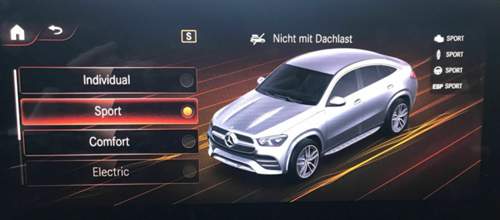

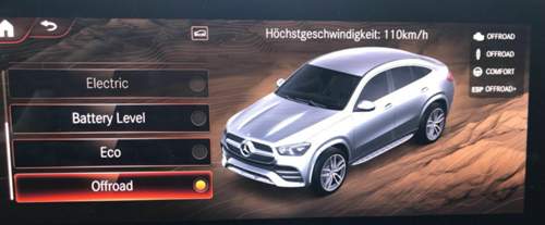

1, Bei meinem jetzigen Gle C292 habe ich die Möglichkeit zwischen 4 Fahrprogramme zu wählen Comfort, Sport, Individuell und Glätte. -Hat diese Möglichkeit auch das neue Gle Coupe C167 ?

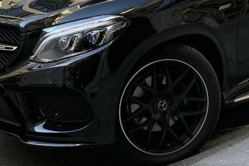

2, Habe letzten Winter für meinen C292 21 Zoll Winter Kompletträder gekauft, weiß jemand ob diese an dem neuen passen bzw. ob man die Felgen evtl. mit Distanzscheiben am neuen verwenden könnte ?

1. Es gibt
I - Individual
S - Sport
Eco - Economic
G - Gelände (es könnte auch O - Off-road sein)
beim Hybrid gibt es dann noch
BL - Battery Level
EL - Elektrisch
C - Comfort
2. Ich hätte erstmal gesagt, Felgen passen nicht. Ich kann Dir zuverlässig sagen, vom 166 zum 167 passte dies schon nicht. Der Durchmesser vom Kreis auf dem die Felgenschrauben liegen wurde verändert. Aufgrund der Tatsache vom SUV Modell wird dies beim Coupe auch nicht anders sein.

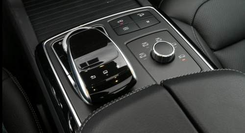

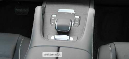

Also bei mir sieht es am alten C292er so aus (siehe Bild) da kann man zwischen verschiedenen Fahrprogrammen wählen, beim neuen Sehe ich diese Knöpfe nicht, sehe nur ein Drehrad (siehe Bild)

Der Drehknopf gibt dem Hersteller keine Möglichkeit das ganze variable und Ausstattungsbedingt zu bauen. Für jede Variante bräuchtest du ein eigene Kulisse mit Symbolen . . . Die Linke Wippe mit der Bezeichnung Dynamic ist da variabler und nicht eingrenzend. Drehst du an der Wippe wird im Display die Auswahl der verschiedenen Modies dargestellt.

Das Fahrprogramm Glätte ist eigentlich nichts anderes wie Offroad

Zitat: Das Fahrprogramm Glätte ist eigentlich nichts anderes wie Offroad. -Oh ok. Das wusste ich nicht das das ein All in One Programm ist. Danke
Das Glätte Programm deute ich aufgrund der Beschreibungen im Internet so. Gemäßigtes Anfahrverhalten mit langsamer kontrollierter Geschwindigkeit.

Siehe mal hier. Ist nicht genau der GLE, aber beschreibt die aktuelle Programme typübergreifend.
https://www.kunzmann.de/de/services/lexikon/dynamic-select/

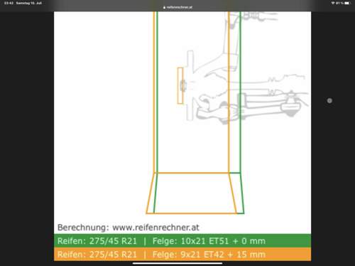

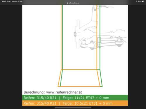

Ich habe gute Nachrichten für dich, C292 und C167 haben beide einen 5x112 Lochkreis.
Räderkombination:
C292:
VA: 10x21 ET52 - 275/45R21 107Y
HA: 11x21 ET38 - 315/40R21 111Y
C167:
VA: 10x21 ET51 - 275/45 ZR21 110Y
HA: 11x21 ET47 - 315/40 ZR21 115Y
Die Traglast ist bei dem C167 größer, da musst du schauen, was deine Reifen für eine Traglast haben.
Die Einpresstiefe auf der Hinterachse unterscheiden sich um 9mm, das bekommst du mit 10mm Distanzscheiben hin.
Hier ein schönes Tool zum Berechnen von Reifen- / Felgengrößen und Distanzscheiben.
Gruß Andreas
