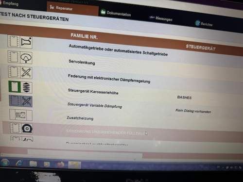

ich habe bei meinem Citroën C5 X7 das Steuergerät für die Karosseriehöhe (BASHE5) ausgetauscht. Jetzt habe ich das Problem, dass in der Fehlerdiagnose mit DiagBox 9.91 die Meldung kommt:
„Fahrzeugteil wurde ausgetauscht, aber noch nicht fernkodiert.“
Soweit ich das verstehe, wurde das neue Steuergerät erkannt, aber es muss noch mit dem Fahrzeug codiert werden.

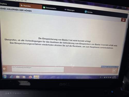

Ich habe bereits versucht, die Fahrzeughöhe einzustellen, aber die Werte wurden nicht akzeptiert.
• Zuerst habe ich 330 mm hinten links und hinten rechts eingegeben ? Fehlermeldung.
• Dann habe ich einen Standardwert von 410 mm ausprobiert ? wieder Fehlermeldung.
• ChatGPT meint, dass die Werte zu stark von den Originalwerten abweichen könnten, aber ich bin unsicher.
Das ist das erste Mal, dass ich mit DiagBox arbeite – früher konnte man die Höhe ja einfach manuell einstellen. Jetzt stehe ich auf dem Schlauch und weiß nicht, wie ich das Steuergerät codieren kann, damit die Kalibrierung überhaupt funktioniert.

DiagBox 9.91 Fehlermeldung
Übersicht der Steuergeräte
