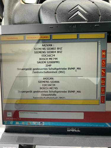

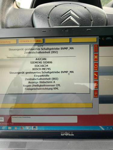

Das die Steuergeräte
Wenn ich das richtig sehe hat er deine Steuergeräte sauber erkannt.

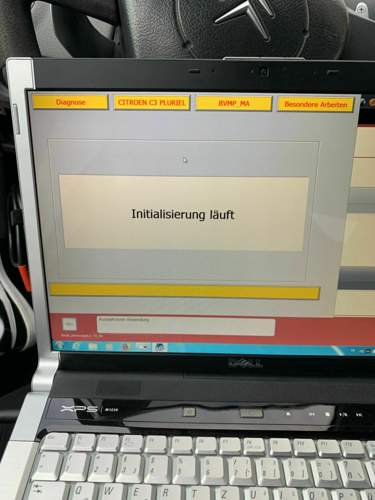

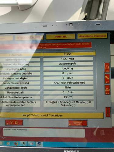

Die initialisierung starte ich dan stwht nur initialisierung lauft und das steht so den ganzen tag. Zwei stunden so laufen lassen nichts. Es kommt auch keine ldeanzeige wielanhe es noch dauert oder sonst was. Man hört auch nichts vom getriebe. Nie. Spannung war weit über den benötigten 12,5 V kostant
So sieht das aus und bleibt auch bei diesem bild. Es geht nie weg. Am getriebe ist auch nichts zu hören. Stunden kang zeigt es nur das an
Ich glaube dir ja, trotzdem noch einmal die Frage: Was für ein Fahrzeug war dran,
wie lief das Fahrzeug (Standgas oä).
Eigendlich sollte er bei einer Unterspannung auch die Messung abbrechen und
es anzeigen aber man weiß ja nie.....

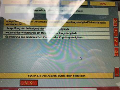

Hast du schon einmal die Stecker am Stellglied angeschaut? Vielleicht
etwas Korrosion? Irgendwo muß der Fehler ja stecken.

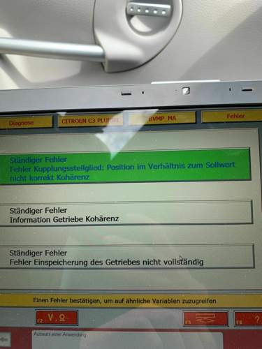

Also initialisierung fehlgeschlagen wegen diesem fehler. Steuergerät ab und angesteckt. Hilft nichts. Weis jemand was aufeinmal mit dem kupplungsstellglied los ist. Ich habe dqran nichts gemacht und gefahren bin ich auch nicht weil er ja nicht anspringt..
Sowohl das Kupplungs- als auch das Schaltgerät kann man öffnen
und nachschauen aber das ist das letzte Mittel. Das Steuergerät
sitzt blöd im Wetter und kann absaufen. Du kannst die Kante
vorsichtig öffnen und schauen ob es bei dir der Fall ist.
Ich habe danach die Kante mit etwas Silikon bestrichen und
wieder verschlossen, das geht ganz gut.
