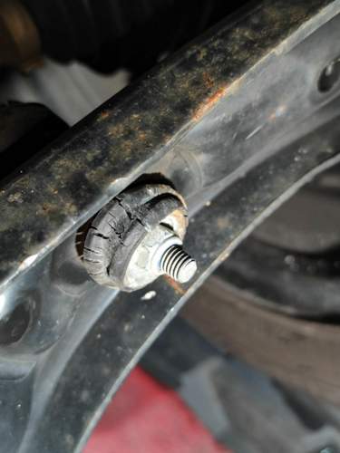

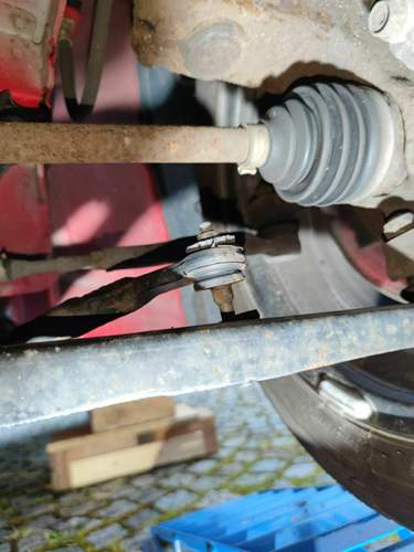

Anbei mal noch Bilder. Die Koppelstangenpuffer sind langsam durch. Sie sitzen noch fest aber kann das zum beschriebenen Rattern in Kurven führen?

Traggelenk
Koppelstangenpuffer
Koppelstangenpuffer
