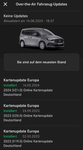

Hallo zusammen Ich habe am 07.02.2024 mein letztes Kartenupdate bekommen .Ist das normal, das ich immer noch kein neues Update bekommen habe , nach über ein halbes Jahr? Fahre einT180 d seit 20 Monate. MfG
Wie ist denn deine Erwartungshaltung dazu.? Denkst du der freundliche ruft bei dir an, weil es ein neues Update gibt? Da muss man schon selber Aktiv werden.
Nutzt du Mercedes me.? Wird dort etwas angezeigt?
Für die T-Klasse gibts seit 13.02.2024 das aktuellste Update V21.0 - vermutlich hast du also am 7.2. noch das v20.0 bekommen.
Eigentlich kommen die Karten Updates automatisch!
Das sind die letzten 3 die ich bekommen habe! Hast du sonst Mercedes? Me?
Ja, richtig. Geht auch OTA - aber eben nur die Heimatregion. Das komplette Datenpaket geht meines Wissens nur per USB, sind immer so um und bei 40GB.
