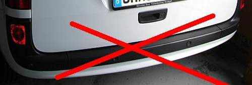

wir sind frustriert. An unserem Citan 112 mit Automatikgetriebe wollten wir eine Anhängerkupplung verbauen. Und was steht in Fußnote 30 auf Seite 234 der Bedienungsanleitung sinngem.: Dein 112er Citan mit DCT ist NICHT für Anhängebetrieb zuglassen! Unser 2017er Mercedes, frisch gekauft, hat noch einige Jahre MB-100 Garantie.
Hat das jemand schon mal endgültig geklärt mit MB?
Ist das wirklich verboten bzw. nicht realisierbar?
Kann das wirklich sein?
Echt frustriert am Sonntag.

Was steht auf dem Typschild bzw. CoC Papieren?

Danke für die raschen Antwort. AHK zu finden ist nicht das Problem. NIEMAND fragt nach dem Art des Getriebes. Für den Citan habe ich vorher schon viele gefunden; auch VOR Fahrzeugkauf. Allerdings hatte ich noch keinen "Schein". In der neuen ZB Teil I steht nix bei O.1 und nichts bei O.2 und auch keine 13 drin. Coc muss ich nachher mal schauen.

Wenn die Fa. Rameder aber eine AHK für dein Auto hat, wird sie auch Papiere, wie ABE oder ein Mustergutachten, dafür haben und sie wäre grundsätzlich eintragungsfähig. Die Gewährleistung ist ja sowieso schon abgelaufen. Die kannst du also nicht mehr verlieren.

Aber nicht wenn der Fahrzeughersteller 0kg Anhängelast ausweist.

Du hast ein Typschild im Innenraum. Sitzkasten oder B Säule dort stehen Fahrgestellnummer und die Gewichtsangaben. Dort findest du auch das Lastzuggesamtgewicht.
Mach mal ein Foto (Fahrgestellnummer schwärzen)
Wenn keine Zuggewichte eingetragen sind, darf auch nichts angehängt werden.
Ob das beim 112er mit DCT so ist, entzieht sich allerdings meiner Kenntnis. Vorstellbar ist das jedoch schon.

ich habe an meinem Citan 111 CDI (also Diesel mit Schaltgetriebe, den Automaten gibt's ja nur beim 112er) eine MB-Kupplung nachrüsten lassen, direkt beim Händler vor Übernahmen des Fahrzeugs. Dazu erhielt ich ein schriftliches Angebot. Und dort steht unter "Auschlüsse":
-Code (GK7) 6G-DCT
Das bedeutet, dass das Fahrzeug wegen des Doppelkupplungsgetriebes nicht für den Anhängebetrieb freigegeben ist.
Freilich gibt's bei Kupplung.de viele Anbausätze für den Citan, Rahmen und Unterkonstruktion am Heck unterscheiden sich ja nicht voneinander, egal welches Getriebe vorne eingebaut ist. Nur ist das 6-Gang DCT eben nicht dafür freigegeben.

danke für die rege Teilnahme. Unser Citan hat weder in den Daten am B-Holm, noch in den Fahrzeugdaten und nicht auf der COC irgendwelche Gesammtmassedaten und keine Anhängelasten eingetragen. Bei der Mercedes-Benz NL hier vor Ort bauen die nichts ein. "Nicht freigegeben".
Wir für uns hier haben das Problem Anhängelast nun mehr mit einem anderen alten Mercedes-Benz mit AHK ab Werk gelöst. Den Citan-Hochdachkombi werden wir in Zukunft nicht verwenden für Anhängelasten. Meine Frau fährt den Tourer gerne. Mir gefällt der Platz und die Freiheiten im Innenraum.
