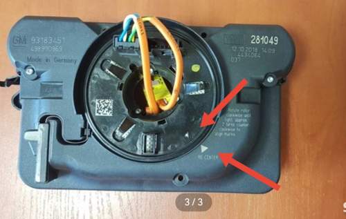

Als ich das CIM auseinander hatte habe ich auch vorsichtig nachgesehen und festgestellt dass die Wickelfelder nicht gerissen ist. Da ich nicht wusste wie sie nun steht, habe ich ganz vorsichtig bis Ende in die eine Richtung gedreht (man muss nach jeder vollen Drehung den Sicherungsstift runter drücken, gingen 6 Umdrehungen) dann in die andere Richtung gingen 20 Umdrehungen, gedreht , also dachte ich die Drehspanne von li nach re ist 20 und habe dann 10 zurück gedreht, dachte das sei dann Mittelstellung. Was allerdings abgebrochen scheint ist eine längliche Plastiknase (siehe Wickelfederbild 2, evtl für die Blinkerrücknahme?)
Später habe ich dann gelesen dass da eine Art optischer Sensor kaputt geht wenn das Lenkrad mehr als 2,5 Umdr. überdreht wird. Also scheint das auf jedenfall kaputt zu sein. Und zwar seit dem Lenkgetriebetausch (wegen dem kleinen Rennfahrer).
Kann dann die brennende Airbaglampe die ca 3 Wochen später erst an ging, damit in Verbindung stehen oder habe ich den Schleifring und das kleine weise Rädchen (trotz vorsichtigem öffnen und Markierung) verdreht?

Bei diesem Model läßt sich der Schleifring wohl nicht einzeln wechseln, da er mit dem CIM verbunden ist.
Links und rechts am CIM stehen folgende Nummern
Bei mir li : (Nr.1) GM 13198908 XE (Nr.2) 498990969
Bei mir re: (Nr.3) Valeu 203772, 13.3.2006 11:03 (Nr.4) 1229767
Müssen alle Nummer exakt identisch sein oder passen auch evtl. neuere (verbesserte) Modelle?

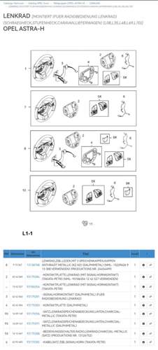

Wie kommst du auf die T. Nr. 13111335 vom Lenkrad?
Nach der FG. Nr. ist es aber die T.Nr. 13138708 auf Pos. 8, in Lederausführung.
Und der Kontaktplatte Pos. 4 von Dalphimetal.
https://opel.catalogs-parts.com/?...

Die Dalphi- Kontaktplatte hat die Teilenummer 93179283
Also ich weiß ja nicht wo du geguckt hast, aber laut VIN kommt da als Kontaktplatte TAKATA-PETRI mit der Teilenummer 93186354 raus.
Das Lenkrad hat die Teilenummer 13229626. Und das beinhaltet das gesamte Lenkrad inkl Fernbedienung, Druckplatte und Kabelbaum.
Das ist einem originalen Teilekatalog entnommen. Keinem Online Teilekatalog. Die sind meist nicht wirklich genau.
Hier im Online Teilekatalog wird es auch so angezeigt.

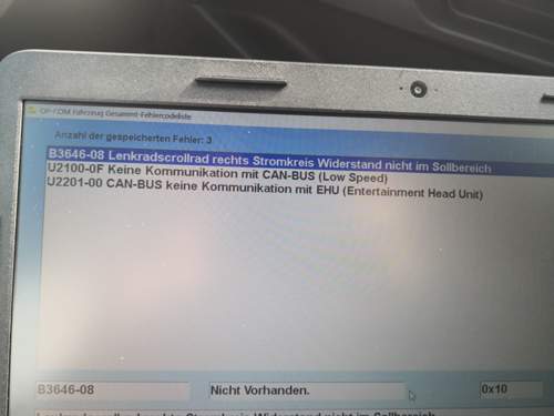

Hab jetzt mit OpCom getestet. Hupe am Lenkrad geht nicht und zeigt dann auch im OpCom nicht an, das ich grad auf die Hupe drücke.
Steuer ich die Hupe aber über das OpCom an funktioniert sie einwandfrei.
Kann dann doch nicht das neue CIM sein, was das Problem auslöst.
Im Bild die aktuellen Fehler. Weißt da irgendwas auf ein Problem mit der Hupe hin? Mich wundert nur der "Scrollrad" Fehler, trotz neuem CIM.
