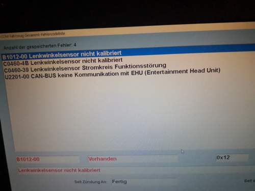

Also von vorne. Ist das neue CIM programmiert? Hast du Fehlermeldungen? Hast du den Lenkwinkel kalibrieren müssen?
Das neue CIM ist programmiert. Alles funktioniert wieder. Auto fährt, Hupe geht, Airbag-Leuchte ist aus. Lenkwinkelsensor kann ich nicht kalibrieren, da ich nicht weiß wie das geht. Hab rechts/links eingelenkt und im OpCom nur das Menü auf dem Bild aus meinem vorletzten Post gefunden. Da lässt sich aber iwie nix kalibrieren.
Die LWS Stromkreis Funktionsstörung macht mir Sorgen. Klingt doch schon wieder nach kaputt.

Was bitte soll das nun schon wieder sein? Kannst du nicht direkt schreiben, dass da noch Fehlermeldungen da sind?
Zum Kalibieren den Lenkwinkel in den funktionierenden Bereich bringen und dann kalibrieren.
@meisterjaeger Fehlercode 3 auf meinem Bild.

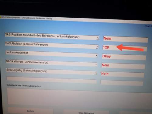

Den markierten Wert auf dem Bild meinst du? Da bewegt sich nix, wenn ich am Lenkrad drehe, wie soll ich das dann in einen "funktionierenden" Bereich bringen? Und wie ich schon schrieb, ich habe leider keine Ahnung wie ich das kalibieren soll. Ich weiß nicht wie das geht.

Naja, irgendwo musst du ja "Lenkwinkel kalibrieren" finden. Da wird es dann programmiert.
Ja, im CIM steht Lenkwinkel kalibrieren. Zu sehen auf dem Bild über deinem Beitrag. Dann steht drunter "Start aktivation" und "Stop aktivation". Aber es passiert nix weiter wenn ich auf Start deücke. Ledeglich "SAS Position Ausserhalb des Bereichs" schwankt zw. ja und nein wenn ich am Lenkrad drehe.
Ja, dann klappt es doch. In den Bereich bringen und starten.
Achso. Hast du vorne den Sicherheitscode vorher eingegeben?
Es hat funktioniert! Ich Dulli hatte nach "Start Aktivation" immer am Lenkrad gedreht, im glauben es wär richtig so.
Keine Fehlercodes mehr abgelegt und alles funktioniert wie es soll.
DANKE
Na das ist aber nicht richtig, es soll nix am Lenker gedreht werden.
Lenker muss gerade stehen, sowie die vorderräder in der Geradeaus stehlung. Abweichung darf -/+5 % sein. Lenker darf bei der Kalibrierung nicht bewegt werden.
