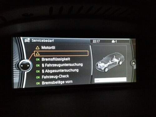

Hi Leute,
mein CIC ist nun drin, 128GB SSD ist verbaut und Musik Partition auf ca. 50GB vergrößert, Karten auf 2016 und alle Verkleidungen wieder angebaut.
Ein was passt noch nicht ganz: Das Servicemenü.
Konkret:
- Mikrofiltereintrag fehlt komplett
- ein unbekannter Eintrag vorhanden
- Partikelfiltermenü ist zwar da, hat aber keinen Namen.
Hab Fotos gemacht.
Den Kraftstofftyp-Eintrag hab ich schon auf Diesel codiert und das Ölstandsmenü wegcodiert. Mein CIC stammt aus einem 3er Benziner, leere MAN hab ich drüber gebügelt aber offenbar reicht das nicht um alle Einträge herzuholen.
Hab schon mit NCS Dummy nach "Filter" und "Partikel" gesucht, aber nichts gefunden was auf Mikrofilter oder DPF schließen lassen würde.
Hat hier jemand eine Idee wie die Optionen heißen?
SW Stand vom CIC ist C1A.
Die restlichen Serviceinträge passen, auch die angezeigten Daten (Strecken bzw. Fälligkeitsmonat) stimmen mit denen aus dem CCC überein.
Vielen Dank!

Themenstarteram 8. Februar 2016 um 10:08
@CCC88 schrieb am 8. Februar 2016 um 08:54:07 Uhr:
@chief: habe die Werte als Textdatei gespeichert die geändert werden müssen im Kombi. Stelle sie abends online.
Danke, aber ich denke das brauchst du nicht :)
Hab jetzt im Kombi codiert:
Für Mikrofilter:
CBS_STAT_04H auf "sperre"
CBS_SCEN_04H auf "nicht_aktiv"
Für DPF:
CBS_STAT_07H auf "sperre"
CBS_SCEN_07H_1 auf "nicht_aktiv"
Dann das CIC neu gestartet, und siehe da, alles wie es sein soll :D
