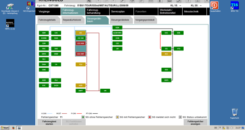

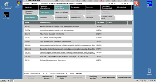

Also, ich habe jetzt mal ausgelesen.
Problem ist, dass sich mein Rheingold immer bei der FASTA Datenermittlung festfrisst. Ich habe es dann nach 3min an demselben Modul abgebrochen.
Einmal habe ich ausgelesen VOR entfernen des $609.
Es wird CIC angezeigt, aber auch CCC-ASK und CCC-ANT (letzteres rot).
NACH entfernen von $609 hat sich dadran nichts verändert.
Immer noch CCC-ASK und CCC-ANT vorhanden. Die Farben sind gleich geblieben.

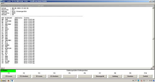

Laut INPA ist der FS komplett leer nachdem ich das ACC ohne Navi codiert hab.
Rheingold zeigt aber ein paar komische Sachen an. Die km Stände sind aber sogut wie alle ewig alt. Die Frage ist, inwieweit das Rheingold Ergebnis jetzt aussagekräftig ist, weil ich eben abgebrochen habe.

Virtualbox-windows-7-bmw-08-02-2016-21-27-58
Virtualbox-windows-7-bmw-08-02-2016-21-42-27
Virtualbox-windows-7-bmw-08-02-2016-21-44-10
Themenstarteram 8. Februar 2016 um 21:09
Vor dem Umbau ging das Rheingold ohne Probleme bis zum Ende. Komisch. Vielleicht muss ich einfach länger warten. Es hat aber beim Auslesen auch immer einen MOST Reset gemacht.

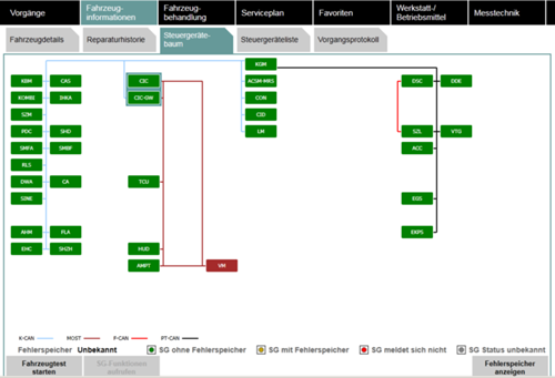

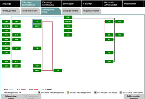

Also, ich hab gelöscht:
$601
$609
$612
$616
+ZBEP
Dann FA_write in CAS und LMA.
Dann einmal komplett ausgelesen mit RG, den FS gelöscht (diesmal ohne MOST Reset) und eine Probefahrt gemacht.
Dann wieder ausgelesen. Ergebnis: Alles grün, bis auf das VM. Das ist rot.
Lösche ich den Fehlerspeicher jetzt, ist das VM grün. Man beachte die Screenshots.
Lese ich dann wieder aus nach ein paar Minuten, ist es wieder rot. Was hab ich vergessen?
