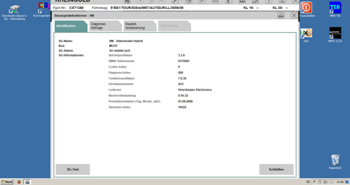

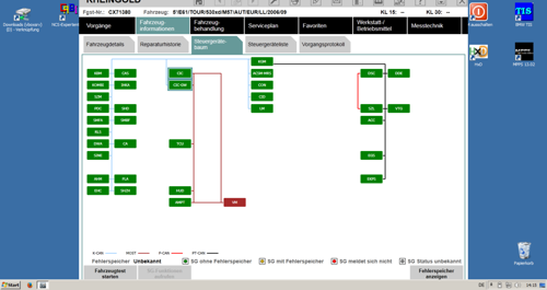

Leute... muss den Thread nochmal hochholen.
Habe jetzt nach gut einer Woche mal wieder ausgelesen. Bin ganz glücklich, der FS komplett leer. Allerdings hab ich Probleme mit dem Videomodul.
Wenn ich mit Rheingold auslese, ist es immer rot (SG antwortet nicht). Klicke ich es an und drücke auf "SG Funktionen anzeigen", steht dann plötzlich dort "SG meldet sich" und wenn ich das Fensterchen zumache, hat das SG einen grünen Rand.
Hand jemand eine Erklärung dafür? TV am Quadlock hab ich entsprechend der Anleitung im E60-Forum "CIC für Dummies" umgepinnt. Die TV Funktion funktioniert auch.
Codiert hab ich an dem Modul nach dem Umbau allerdings nix... Muss ich das vielleicht?
