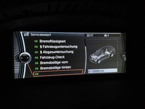

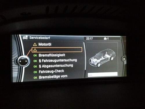

Hi Leute,
mein CIC ist nun drin, 128GB SSD ist verbaut und Musik Partition auf ca. 50GB vergrößert, Karten auf 2016 und alle Verkleidungen wieder angebaut.
Ein was passt noch nicht ganz: Das Servicemenü.
Konkret:
- Mikrofiltereintrag fehlt komplett
- ein unbekannter Eintrag vorhanden
- Partikelfiltermenü ist zwar da, hat aber keinen Namen.
Hab Fotos gemacht.
Den Kraftstofftyp-Eintrag hab ich schon auf Diesel codiert und das Ölstandsmenü wegcodiert. Mein CIC stammt aus einem 3er Benziner, leere MAN hab ich drüber gebügelt aber offenbar reicht das nicht um alle Einträge herzuholen.
Hab schon mit NCS Dummy nach "Filter" und "Partikel" gesucht, aber nichts gefunden was auf Mikrofilter oder DPF schließen lassen würde.
Hat hier jemand eine Idee wie die Optionen heißen?
SW Stand vom CIC ist C1A.
Die restlichen Serviceinträge passen, auch die angezeigten Daten (Strecken bzw. Fälligkeitsmonat) stimmen mit denen aus dem CCC überein.
Vielen Dank!
Img-0700
Img-0701

Hab jetzt im Kombi codiert:
Für Mikrofilter:
CBS_STAT_04H auf "sperre"
CBS_SCEN_04H auf "nicht_aktiv"
Für DPF:
CBS_STAT_07H auf "sperre"
CBS_SCEN_07H_1 auf "nicht_aktiv"
Dann das CIC neu gestartet, und siehe da, alles wie es sein soll 😁

Das ist ganz einfach Kollege weil du im falschen SG codierst.
Kombi mit ZK 2008 codieren und deine Probleme sind weg.
Der VFL hat Microfilter, DPF und co, aber FL nicht. Da das CIC vom FL ist muss das Kombi auch auf FL codiert werden.
Das Problem ist nicht das CIC, dieses speichert nicht die CBS Einträge sondern stellt diese nur dar. Mikrofilter CBS gabs zur Einführung des CiC nicht mehr, darum hat das CIC einfach keinen Namen dafür, man sieht also nur einen Wert und ggf. einen Text als Platzhalter.
Mit dem ZK hat das auch nichts zu tun, da kann man codieren was man will, was nicht da ist ist nicht da. Bei mir sinds die Zündkerzen, werden falsch angezeigt.
Wenn man das Menü sauber haben will, dann muss man die betroffenen CBS aus den passenenden SG rsuscodieren, z.B. Kombi oder DSC. Wie dem auch sei, man kann die fehlerbehafteten Einträge nur unterdrücken, nicht korrigieren.
