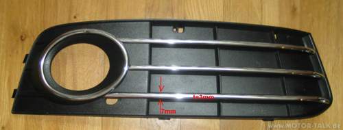

Ich habe die mit
7mm Breite
verwendet, gibbet auch bei ATU unter der Marke auto-comfort (3M).

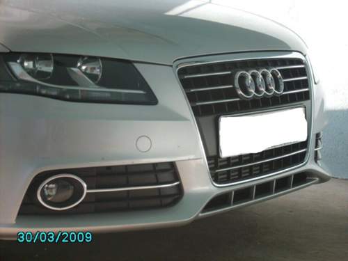

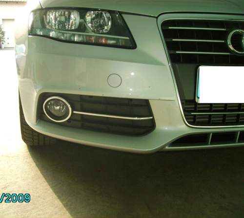

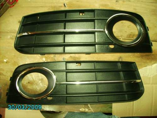

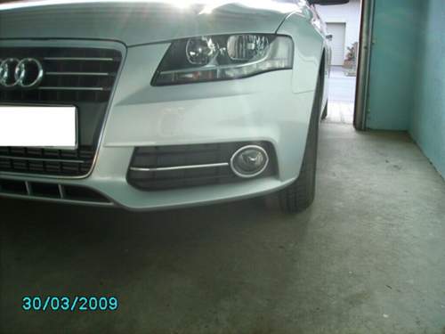

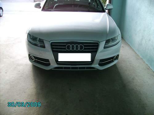

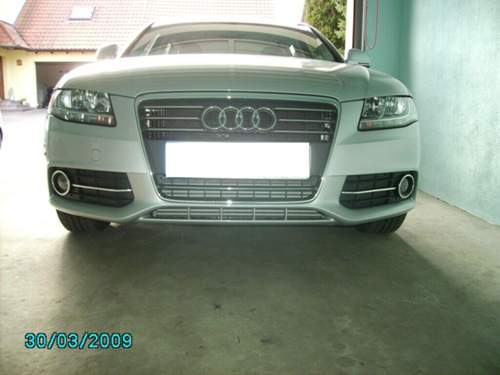

So Hallo nochmal,
hab heute dank euren Tipps, die Blenden von den Nebelscheinwerfern abgebaut, da sind sogar Schlitze drin, mit denen man die Abdeckung ohne viel Kraft abmontieren kann.
Hab erst überlegt meine abgesägten Original Zierleisten zu befestigen, aber da mir die Teile zu wenig Klebefläche haben hab ich die Idee wieder verworfen...
War vorhin im ATU und hab mir was von dem 7mm Band gekauft und das hält (fast) perfekt!
Pict0252
Pict0253
Hier nochmal 2 Bilder...🙂
Pict0254
Pict0255
und die letzten...
Pict0258
Pict0256
