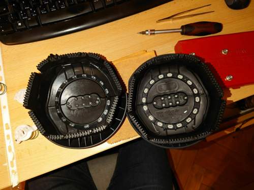

Nur kann man den alten Rahmen beschädigungsfrei entfernen? Also ohne die Abdeckung zu beschädigen?
Wenn ja, wie? Da sind so viele Verbindungsstellen, dass ich befürchte, dass es nicht von vorne geht.
Auf den Foto kann man ganz gut erkennen wo die Nasen sitzen - daneben einfach mal vorsichtig einen Spatel oder Kunststoffkeil ansetzen und sehen ob sich das Dingen bewegt. Wenn die Dinger noch von hinten thermisch aufgepilzt wurden, dann rührt sich da nichts. Ansonsten müsste sich da ja dann was bewegen.

Ich hab erst vor kurzem probiert die Chromteile zu entfernen. Haben sich keinen Millimeter bewegt. Ich bin ziemlich sicher dass der Kunststoff von hinten "verschweißt" ist.
