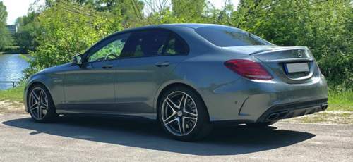

Es ist vollbracht 🙂
1
Gefällt mir gut, auch das ganze Fahrzeug.
Muss die Leiste zum lackieren ausgebaut werden ?
Die Leiste kostet keine 30.- Euro! Abmachen geht nur mühselig, denn sie ist aus Kunstst. Wenn sie sich verbiegt, weil gut klebt, Kriegt man das kaum wieder hin. Mein Tip, neue kaufen + eine Sprüdose Wunschlack, dann Leiste mit feinem Schmigel aufrauhen. Danach in der Garage oder wo auch immer in mehreren Schritten ansprühen. Macht Spaß und kostet wenig. Dazu gleich den Stern auch. Der geht leicht ab. Ist nur gesteckt. Gruß Bw

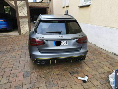

Hey Leute, und wie seht es bei w205 T-model ? Das seht außen bisschen anders aus...hat jemand erfahrung wie ich die Chromleiste ausbauen kann ?
Habe auch Teilenummer gesucht von diese Leiste aber nichts gefunden.
Danke für Antworten.
Abkleben, Aufrauhen und Lackieren. Oder Folieren, sind die sinnvollsten Möglichkeiten. Habe meine hinten foliert, die vordere in eine schwarze ausgetauscht (die unter dem Sp.Schwert) Gruß Bw
Denke, einfach abkleben geht es nicht, suche nach konkreten Infos am besten mit Fotos wie es geht.
Folier sie und schneide die Folie mit schräg gehaltenem Messer ab, damit sich der entstehende Überstand in die Fuge drücken lässt. Sonst sieht man später einen schmalen Chromsteifen. Vorher gut warm machen nach Aufkleben. Bei Nichtgelingen endlos wiederholbar! Und günstig. Ist richtig was zum Üben. Gruß Bw
