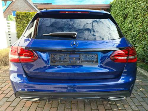

hat jemand von euch die Chromleiste der Heckklappe in Wagenfarbe lackieren lassen? Es wäre super, wenn ihr ein Bild davon einstellen könntet. Idialerweise bei einem blauen S205.

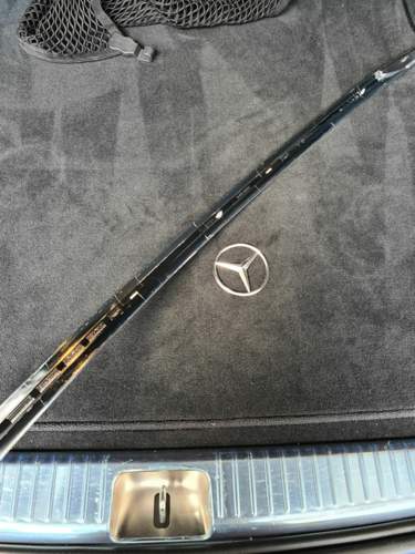

Da das Chrom meiner Heckklappe nun so langsam auch mal weichen muss, habe ich mir eine neue Leiste bei Mercedes gekauft (54€) und diese zum Lackierer gegeben.
Die alte Leiste habe ich heute demontiert, ging problemlos.
Zuerst muss die Abdeckung unter der Leiste ab. Dazu einfach mit zB einem Imbus Schlüssel durch die acht kleinen Löcher die Abdeckung abziehen. Am Besten fängt man auf linken Seite an, dort ist die Leiste nur durch einen Klebepunkt befestigt, die restlichen drei Befestigungspunkte sind Klipse.
Dann kann man schon anfangen die Chromleiste an einem Ende langsam an zu heben bis sich die Klebestreifen lösen. Ein Kunststoffkeil hilft am Anfang.
An der Leiste sind noch fünf, ich sag mal Arretierung, auf die man beim abziehen auch achten sollte.
Blau: Klebepunkt
Gelb: Klipse
Grün: Arretierung
Rot: Befestigungshaken Chromleiste zu Abdeckung

Leiste geht einfach ab, nur leicht heben und langsam schneiden die doppelseitige Klebeband. Aufpassen auf die 3 Clips. Danach muss alte Klebeband entfernt werden. Lackieren oder folieren lassen, danach neue Doppelseitiges Klebeband und tschüss.

Fertig Lackiert

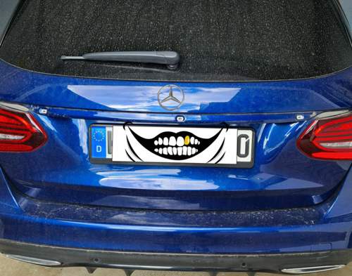

Hallo, ich habe auch nochmal eine Frage dazu, bei mir sind links und rechts hinter der Leiste so schwarze plastikteile, diese sind nun beim Ausbau futsch gegangen. Mein Mercedes Händler sagt mir aber, die bräuchte man nicht bzw. sind auch gar nicht zu bestellen einzeln oder sind die bei der neuen Leiste dabei?
Anbei mal ein Beispielfoto von den Dingern.
Liebe Grüße
A32aa3bb-2e84-4556-b2fa-a015eb60b8ae
Normalerweise müssen die dabei sein...besser direkt hier anfragen:
https://www.mercedes-originalteile.de/
Sind definitiv dabei, bei der Leiste.
Werden benötigt, da die Auflagefläche über den Rückleuchten tiefer sitzt.

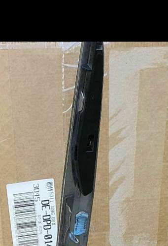

habe eine neue originale Heck-Chromleiste A205 743 03 00 für die W205 Limousine bis 2018 vor Modellpflege übrig. Habe sie falsch gekauft, da ich die von der Limousine bestellt, ich jedoch einen Kombi habe. Könnt ihr bei Ebay oder Kleinanzeigen für 50€ finden.
Die Chromleiste ist nicht mehr zu haben.
