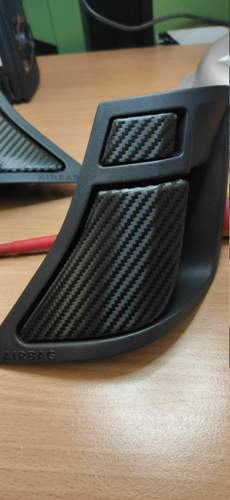

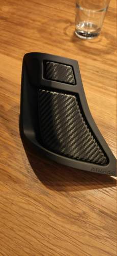

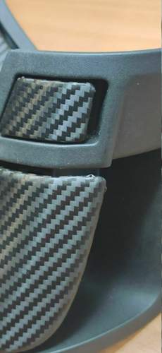

Ich habe es mit Folie gemacht. Die Schalen habe ich ausgebaut und anschließend noch die Griffe demontiert damit ich sie folieren konnte.
Um die Griffe aus den Schalen zu bekommen, muss man den Haltestift von unten anbohren und z.B. mit einem Gewinde ziehen.
Hier mal mein Ergebnis...
War aber auch viel Arbeit...

@Speziallurch schrieb am 22. März 2021 um 22:28:22 Uhr:
Ist aber auch extrem gut geworden! 😎
Thx!!

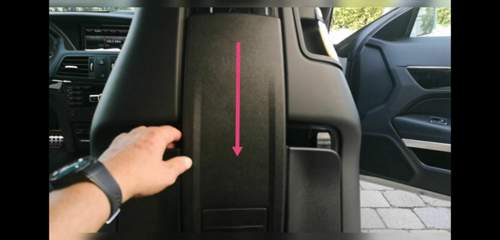

https://www.youtube.com/watch?v=LFp0o1wS178
Hier Video,
pro Seite 20 Minute.
Viel Spaß
https://www.youtube.com/watch?v=Gx0AIqqgEv8
Dieses Qualitätsproblem gibt es schon sehr lange - mein Baujahr: 2010
Ich habe gestern 09.09.2021 das ausgetauscht, pro Seite 15 bis 20 min.
