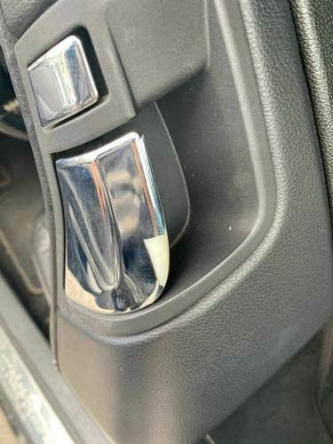

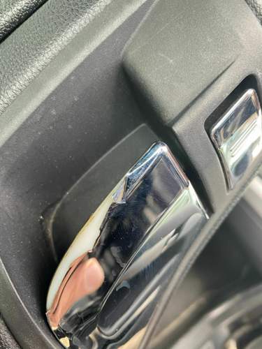

Habe mich vor paar Tagen auch an der Verriegelung geschnitten. Beim Fahrer- und Beifahrersitz platzt das Chrom ab.
War jetzt eben bei MB, Kulanzantrag war negativ, kein Wunder, da der Wagen jetzt auch knapp 9 Jahre alt ist. Pro Seite soll die Verriegelung nun 210€ kosten, ohne Einbau. Überlege nun das Teil zu schwarz zu lackieren. Oder was würdet ihr empfehlen?

Wie hast du das Problem gelöst?
Ich sehe grade im Onlineshop bei MB, dass die Verriegelung 47,32€ kostet. Wie kommt der Herr beim Freundlichen dann auf 210€??? Artikelnummer: A2079108406 dazu kommt noch der vierstellige Farbcode. Ich weiß leider auch nicht welchen Farbcode meiner hat (schwarz).
https://originalteile.mercedes-benz.de/search?sSearch=A2079108406
UPDATE!!!: Ok, Artikelnummer wurde ersetzt und lautet jetzt A2079108806 und kostet online 221,21€ 😠
........Wie hast du das Problem gelöst?.......
Ohne Ausbau:
Alles runtergeschliffen, was irgendwie runter ging und die Reste der Folie fest waren.
Danach Teile grundiert und 2x mit Chromlack gespritzt. War bisschen Arbeit und hat 14,85 gekostet
Sah wirklich gut aus und hat auch gehalten, zumindestens die 2 Jahre, in denen ich den MB noch hatte.
