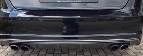

Hallo S3 und Chrom-Auspuff Fahrer. Habe vor kurzem einen S3 gesehen der 4 schwarze Auspuffrohre hatte. Stark verrusst. Gleichzeitig hat man gesehen, dass die Rohre durch die hohen Temperaturen angelaufen waren. Gibt es eine Möglichkeit die wieder glänzend zu kriegen?
Ja, Stahlwolle eignet sich sehr gut, um die Verchromung dauerhaft durch Microkratzer zu schädigen und dadurch Korrosion zu fördern.

Ich kann "Stahl Fix Classic" empfehlen. Das gibts in fast jedem Supermarkt beim Reinigungszeug zu kaufen und wirkt wunder.
Damit habe ich den Edelstahlkrümmer meiner Kawa wieder auf Hochglanz gebracht (und das ist kein Kinderkram 😁)
Dummerweise wusste ich zu dem Zeitpunkt nicht, dass Edelstahl unter Hitzeeinwirkung immer anläuft und nach ner halben Stunde Fahrt wieder gold/braun wird 😁
Egal. Gutes, günstiges Zeug mit dem man alles Blanke wieder blank bekommt.

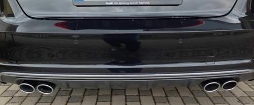

Ich habe jetzt Stahl Fix Classic gekauft und habe den Auspuff wieder sauber. Er glänzt. Super. Vielen Dank für die vielen Tipps. Es ist auch nicht so, dass ich den Aupuff nie geputzt habe (wie zuvor bereits vermutet). Aber ich habe im Winter nichts am Auspuff gemacht.
Einen Wehmutstropfen gibt es noch: An der Auspuffblende selber sind mehrere kleine schwarze Mikrorisse, die ich nicht sauber bekomme. Von 3m Abstand sieht man das nicht und der Auspuff glänzt auch. Geht man aber näher hin, sieht man die vielen kleinen Risse und schwarzen Stellen. Das geht aber nicht weg...
Bin aber trotzdem jetzt zufrieden.

Nach dem Abziehen bin ich mit einer Exzenter-Poliermaschine, hartem Pad und Menzerna 4000 dran gegangen. Damit waren die Kappen innerhalb von Minuten blitzeblank.

Kann euch nur empfehlen die Endrohre zu versiegeln. Zuerst natürlich entsprechend da nehm ich Menzerna Metal Polish.
Ich verwende das Swissvax Autobahn. Ist eigentlich ein Felgenwachs und von daher für hohe Temperaturen ausgelegt. Funktioniert auf den Endrohren derart gut, dass fast der Wasserstrahl reicht um nach mehreren Wochen und 2000km den Ruß abzuwaschen!
