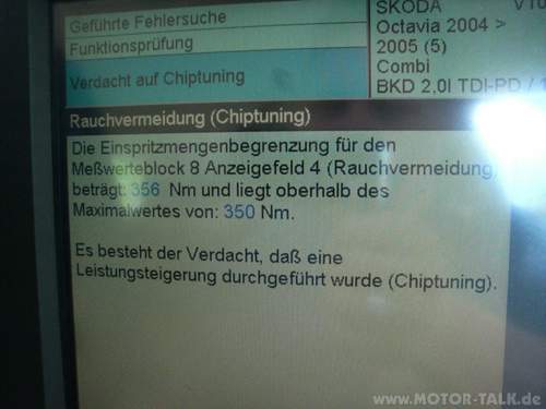

Mal eine schöne Sache im Anhang, einfach nur um euch zu zeigen wie weit alleine schon die VAG Tester jetzt sind.
