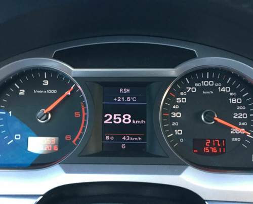

Also ich kann mich nicht beklagen und bereue es nicht gechipt zu haben! Meiner lief ohne Chip schon gut ... Tacho 243 - 246 km/h!
Nach dem Chip habe ich auch schon des Öfteren 269 km/h (GPS 253,4 km/h) geschafft! Zu der Zeit war ich aber auch viel auf den Autobahnen unterwegs!
Obwohl zur Zeit wesentlich weniger .. Schaffte ich trotz ungünstige Windverhältnisse immer noch 258/259 km/h (vor 2 Wochen) ... !
Normal fahre ich aber wesentlich langsamer 140 - 160 km/h .. die anderen Geschwindigkeiten sind momentane Ausnahmen. A6,4f 190 PS, Schaltgetriebe und kein Allrad!

Denke auch das man mindestens 10 km/h abziehen kann! Damals bei der digitalen Anzeige von 269 km/h waren es gemessen 253 Km/h ... also 16 km/h Zuviel angezeigt!
Nur meiner ist laut Papieren mit 232 km/h angegeben .. die 10 km/h höhere genannte Endgeschwindigkeit vom Chiptuner wird erreicht und teilweise sogar übertroffen.

Also ich kann mich nicht beklagen und bereue es nicht gechipt zu haben! Meiner lief ohne Chip schon gut ... Tacho 243 - 246 km/h!Nach dem Chip habe ich auch schon des Öfteren 269 km/h (GPS 253,4 km/h) geschafft! Zu der Zeit war ich aber auch viel auf den Autobahnen unterwegs!
Wenn Du ca. 6,3% Tachvorlauf hast (269/253=1,063), dann wärst Du mit Tacho 258 bei GPS 242 km/h. Das ist ungefähr die Zahl, von der ich beim Chiptuning beim 2.7 TDI öfter gehört habe. Also ist doch ordentlich! 😁 Wenn Du Rückenwind hast, erhöht sich entsprechend das Tempo um die Windgeschwindigkeit. Deshalb sollte man hin- und zurückfahren, um seine vmax bestätigt zu sehen.

Mit dem hin und her fahren, hätte an diesen Abend nicht soviel verändert. Der Wind kam von der Seite und die Autobahn ist im Norden ziemlich gerade! Da ich kaum noch so schnell fahre ist es mir nicht mehr so wichtig die Endgeschwindigkeit heraus zu kitzeln! Man steht zu oft auf der Bremse, weil meistens doch irgendein anderes Fahrzeug einen vorfährt. Übrigens fahre ich auf 245/40 18 ... bei breiteren und größeren Reifen, würde man wahrscheinlich beim 2,7 TDI um einiges weniger schaffen. Es spielen so viele Faktoren eine Rolle ... Gruß
