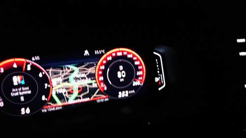

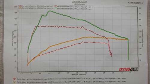

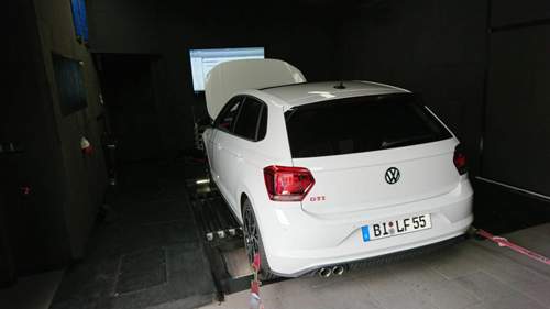

Da sich hier ja auch einige dafür interessiert haben, hier mal meine ersten Erfahrungen.
Bei mir war es jetzt auch endlich so weit. Ich war heute bei ASK Performance und habe meinem Polo etwas auf die Sprünge helfen lassen. Sehr freundlicher und kompetenter Service dort. Man bekommt alles genau erklärt. War eine Stage 1 mit DSG Optimierung (Kupplungsdruck, kein Hochschalten und Kickdown in M etc) und Vorher-Nachher Messung.
Fährt sich jetzt deutlich anders. Untenrum deutlich mehr Druck, der obenrum aber trotzdem noch deutlich stärker als vorher ist. Man immer das Gefühl einen Gang niedriger als vorher unterwegs zu sein. Ich habe jetzt auch das Gefühl dass er länger in D6 bleibt und nicht mehr so schnell zurück schaltet.
Auf der Autobahn ist das Fahrgefühl auch ganz anders. Der hört im Vergleich zu vorher gar nicht mehr auf zu schieben. Wo man sich vorher mit viel Anlauf auf knapp 240 schleppt liegen jetzt zügig über 250 an. Vor allem die Beschleunigung bis dahin geht echt fix.
Interessanterweise habe ich da erfahren, dass er serienmäßig bei 250 abgeriegelt ist. Ist wohl bei allen so. Auf dem Prüfstand ging er danach im 5en bis 280, in echt gibt's halt leider den Luftwiderstand...

(PS: Bild wurde vom Beifahrer gemacht, bevor wer meckert)

Wie wurde denn die Stufe im Drehmoment bei 2000 U/min erklärt?

Danke für die Info. Deiner stand vorher ja schon gut im Futter. Aber findest du 460Nm fürs DSG nicht etwas Zuviel.
Meine Zielvorgaben sind ohne Hardwareanpassung 240PS und 400Nm. Bei mehr hätte ich Bauchschmerzen. Habt ihr die Ansaugtemperautr geloggt?
Meine Frage wegen der Launch Control war wegen der Fahrbarkeit. Der Wagen ist ja schon übermotorisiert für nen Frontriebler ohne Sperre. Das Problem ist meiner Meinung nach die Leistungsentfaltung ab 3000 U/min.
Der Buckel sieht für mich so aus als ob das ganze, ich sag mal "ziemlich unharmonisch" zu fahren ist.
Eine Frage noch. Wurde die Drehzahlbegrenzung rausgenommen?
Das identische DSG ist schließlich auch im Vorfacelift Golf R und GTI. Das hat damit keine Probleme, vorausgesetzt man ändert auch alles passend im Getriebesteuergerät (was hier ja gemacht wird). Mehr Verschleiß wird es da und am Motor aber je nach Nutzung halt geben, das bleibt beim Chippen halt nicht aus.
Ja klar, bei der Abstimmung auf dem Prüfstand wird ja unter Berücksichtigung zahlreicher Parameter gearbeitet. Deswegen wollte ich ja sowas und nicht irgendein fertiges File aufspielen und dann Tschüss sagen.
Ich würde mich nicht an dem Buckel aufhängen. Wenn du 5 mal hintereinander auf dem Prüfstand fährst hast du 5 leicht unterschiedliche Kurven. Auf dem Ausdruck ist halt nur eine drauf. Merken tut man den nicht.
Ja in M kann man ihn bis 7000 drehen. Normal in S oder D schaltet er aber etwa bei 6500, weil die Kurve am Ende halt so abflacht. Für mehr Leistung in der Drehzahlregion wäre dann ein größerer Lader notwendig.
