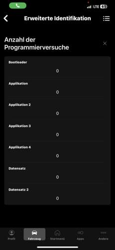

@Olli71 und ich haben heute mal darüber philosophiert, ob nach Chiptuning über die OBD Schnittstelle im Motorsteuergerät unter Anzahl der Programmierversuche zumindest eine 1 stehen sollte.
Bei mir steht sowohl im Motorsteuergerät, als auch im Getriebesteuergerät eine 0. Ist das nun ein Indiz für Chiptuning oder nicht? Bei Olli71 sind z.B. 2 Versuche hinterlegt, aber weil bereits zwei Updates von Audi aufgespielt wurden, aber definitiv kein Chiptuning.
