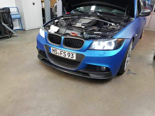

Wir wollen Bilder mit geöffneter Motorhaube, sonst glauben wir nichts!

Kannste sonst auch einfach googeln, gibt genug Artikel dazu...
Hier noch ein Review von AutoTopNl

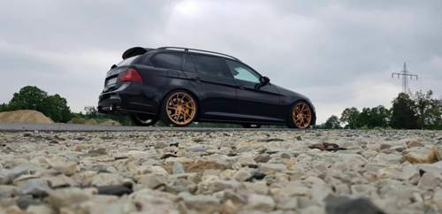

Etwa so sieht er jetzt aus, ist noch mehr Carbon dazu gekommen in der Zwischenzeit.jpg
Oh ein Münsteraner, ist ja gleich ums Eck 🙂
Schönes Auto!
Mir gefiel der in blau mit den ZP.10 Felgen sehr gut 🙂
