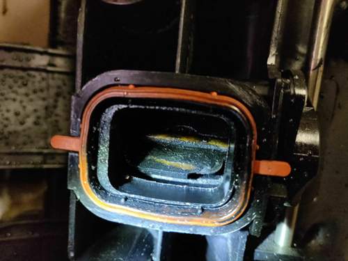

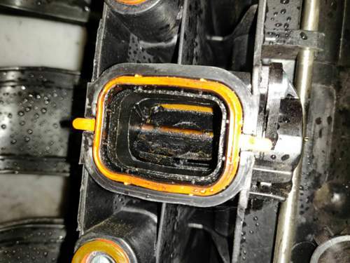

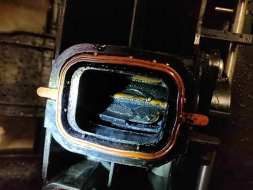

Ich selbst habe bei meinem 530d lci 235ps die drallklappen rausgenommen. In erster linie aber weil diese an den achsen undicht waren und das kann man nicht dauerhaft abdichten. Bei der Gelegenheit habe ich die Brücke und das ags Ventil gereinigt.
Anbei ein paar Bilder von den drallklappen die ich rausgenommen habe.
Dort sieht man dass sich an JEDER klappe bereits teile von der gummi/Kunststoff beschichtung abgelöst haben. Und 3 mal dürft ihr raten, wo diese dann hingehen....
Zum thema Regeneration kann ich nur sagen dass er nach woe vor alle ca 600-700 km automatisch regeneriert. Alles so wie vorher.
Der Wagen hatte bei der Operation übrigens ca 120tkm drauf.
Jetzt ca 127tkm
Ich bin jedenfalls froh, dass die dinger raus sind.
Merke keinerlei Unterschied zu vorher. Weder an der Leistungsentfaltung, noch an der Regeneration.
Die klappen bewirken laut bmw lediglich eine Verbesserung der abgaswerte im niedrigen Drehzahlbereich.
Mein vorheriger 525d lci 197ps hatte übrigens von werk keine drallklappen.
Der hat die abgaswerte scheinbar auch ohne die dinger ganz knapp geschafft...
