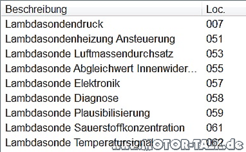

glaube mir doch!!! Im Abgassystem befindet sich als erstes die Lambdasonde (M18 Gewinde), dann eine Temperatursonde (M14 Gewinde) und zwei Differenzdrucksensoren. Hier stehts sogar direkt im Fehlerspeicher drin (zwar der ältere 3.0er TDI aber im Prizip gleich).
und weil mein 3.0 TDI ja keine Lambdasonde hat sind die Messwertblockwerte wie Lambdasondendruck, Lambdasondenheizung Ansteuerung, Lambdasonde Luftmassendurchsatz, Lambdasonde Abgleichwert Innenwiderstand, Lambdasonde Elektrik, Lambdasonde Diagnose, Lambdasonde Plausibiliesierung, Lambdasonde Sauerstoffkonzentration, Lambdasonde Temperatursignal ja alle nur frei erfunden 🙄
Deswegen mache ich an meinem Auto so gut es geht alles selbst. Weil ich mir dann nicht von irgendwelchen "Fachleuten" so ne Scheiße anhören muss. Kannst demjenigen von dem du die Info hast gern nen schönen Gruß sagen und es soll doch besser mal den Job wechseln, denn nen Plan scheint die Person nicht zu haben.
PS: und da du mir ja sicher eh wieder nichts glaubst und alles besser weißt, hab ich dir sogar frisch ne Screenshot von meinem CCWA gemacht.
Bildschirmfoto-2013-06-18-um-22-39-15

Könnte man auch freundlicher sagen!!!!aber im grude hast Du natürlich Recht!!!!!!😉
Und hier noch die Lambdasonde, die es nicht gibt 😁 Klick
Aber ich erzähl bestimmt nur Märchen, wie dein alter Tuner 😁

könnte man, aber nachdem er mir eh nix glaubt und alles angezweifelt wird, was ich sage, kommt bei mir etwas "Unmut" hoch 😉 😁 Deswegen die etwas angesäuerte Antwort von mir.
kein Problem, der Unmut ist in diesem Fall schon angebracht, war eine Fehlinformation vom VW Audi Servicetechniker (er übrigends schon seit über 20 Jahren im Geschäft ist!).
Hab jetzt selber noch einmal recherchiert und du hast natürlich recht - es gibt eine Lambda Sonde!

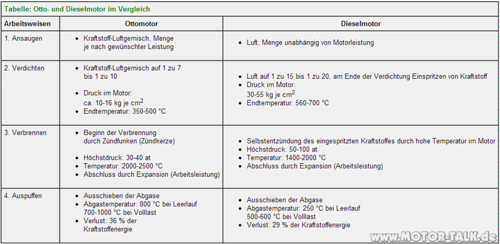

Jetzt informiert euch bitte erstmal vorher und schreibt nicht so Halbwarheiten. Wenn man keine Ahnung hat, kann man wenigstens Wikipedia fragen.
....Dieselmotoren arbeiten dagegen mit einem mageren Gemisch von 1,3 (Rußgrenze) bis 6 (Vorgegeben durch den Reibmitteldruck)......(Außer bei Teillast mit AGR, da fällte der Wert unter Lambda 1, weil weniger Sauerstoff in der gleichen Luftmenge ist).
--> Ein Dieselmotor fährt immer mit Luftüberschuss!!! Daher kann auch nur bedingt auf den Wirkungsgrad rückgerechnet werden (beim Otto schon einfacher). Der Diesel hat eine max. Abgastemperatur von 850°C somit kein Prioblem für den ATL, da diese alle auf 850°C ausgelegt sind.
Ein Ottomotor wird bei Volllast angefettet auf Lambda < 1 um die Abgastemperatur niedrig zu halten (meistens zum Turboladerschutz) was bei Downsizing-Motoren bis 15-25% vom Verbrauch bei VL ausmacht (Abgastemperatur bei Vollast bis 1100°C, deshalb "anfetten" oder einen teuren 1050°C ATL verbauen)
Ebenfalls "lernt" ein Steuergerät nur bedingt. Es gibt einen Bereich in dem das STG seine Werte an den Motor anpasst, dieser Bereich ist aber doch sehr eng. Ebenfalls kann bzw. sollte/muss ein "Guter Tuner" die angelernten Werte auf Start zurücksetzen. Somit sollte die minimale Anlernphase an das neue Kennfeld schneller erfolgen und nicht anfangs komplett danebenliegen.
Ein Frage die ich mir da stelle: Wenn die "angelernten" Werte nicht zum neuen Kennfeld passen, wie macht der Tuner dann eine 100% Abstimmung auf den Motor? Weil die Wetre können dann ja nie passen (Abgas, Leistung, etc) weil sich alles noch ändert. Es lernt sich dann zwar an, aber ist dann wieder keine Idealanpassung. Entweder wird dann eine 2 Anpassungsschleife benötigt, oder die Werte, welche "lernen" müssen auf ihren Ausgangswert gesetzt werden. Sonst haben sie unter Umständen nicht genügend "Lernbereich" nach oben&unten vom Sollwert.
Und jetzt erkläre mir meine Halbwahrheiten? Stimmt alles so wie ich oben geschrieben habe. Habe ja geschrieben, dass ich es nicht im Detail weiß und habe es deswegen recht allgemein geschrieben, ums verständlich zu machen. Der Inhalt stimmt aber. Und meine Vmax wird durch die Abgastemp begrenzt, welche einen veränderten Lambdawert (z.B. Lambda 0,8 bei der letzten Logfahrt) zur Folge hat und den Wagen somit in der Vmax "ausbremst", da wir die Abgastempgrenze nicht so stark erhöht haben, wie es viele andere Tuner tun, welche die max Temp. auf 900 Grad oder mehr setzen. Was ist daran jetzt falsch?
- Vmax hat nix mit deiner Abgastemperatur zu tun, sondern mit deiner Getriebeübersetzung zu Höchstdrehzahl (Höchstdrehzahl ist durch den Zündverzug des Dieselkraftstoff begrenzt).
- Dieselabgastemperatur steigt nicht über 850°C am ATL, nie, kannst du machen wie du willst und dafür ist der ATL ausgelegt, also keine Kühlung erforderlich.
...gibt er im Arbeitstakt auch mehr Raum für die Abgase frei. Deshalb sind die Abgastemperaturen beim Dieselmotor mit 500°C - 600°C geringer als beim Benzinmotor. Durch seinen besseren Wirkungsgrad gibt er auch weniger Wärme an das Kühlsystem ab. (wobei die 600°C etwas veraltet sind, ich würde sagen 700-750°C durch integrierte ATL-Gehäuse in den Krümmer und damit kürzere Abgaswege).
- Wie oben geschrieben: Ein Diesel fährt nur mit Lambda unter 1 (1,3) wenn die AGR offen ist, und das sollte nur im Teillastbereich erfolgen.
hier nochmal eine Übersicht im Anhang (hoffe nun ist es klar)
Vergleich-diesel-otto
Natürlich hängt die Vmax mit der Abgastemp zusammen! Wenn die Temp zu hoch wird, wird runtergeregelt. Beim CCWA liegt serienmäßig die Begrenzung der Abgastemp glaube bei 830 oder 850 Grad. Wenn du dir die Tuningfiles von manchen Tuner genau ansiehst, wirst du sehen, dass die diese Begrenzung auf 900 Grad anheben. Und je nach dem was programmiert wurde, ist es sehr wohl möglich über 850 Grad zu kommen. Was willst du mir denn jetzt erzählen? Und die Vmax wird beim Diesel nicht bei max. Drehzahl erreicht! Höchstdrehzahl mit Zündverzug wären dann irgendwas um die 5500 U/min, richtig? Das würde bei mir zum Beispiel 327km/h entsprechen 😉 Kann also schon mal nicht stimmen was du da sagst.
