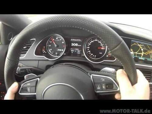

also dann rechne mit 20" wenn dir langweilig ist ;) (RS5 Serienbereifung hatte er da glaub drauf).
Aber eigentlich auch Wurst, Drehzahl und Geschwindigkeit siehe Bild.
Dann bist auf irgendwas zwischen 290 und 300 km/h (jetzt ziehst noch das ab, was der Tacho mehr anzeigt 1-3% und schon hast deine Geschwindigkeit)
Bild ist im Anhang (User A5-qp Bild im Anhang, seinen Original Tacho habe ich jetzt drin.)

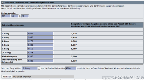

Ich habs für dich jetzt mal mit 265/30/20 gerechnet --> 4900 U/min sind exakt 273 km/h --> Realistischer Wert für 315 PS. Echte 308 km/h würden bei 5530 U/min anliegen. Da liegen Welten dazwischen!

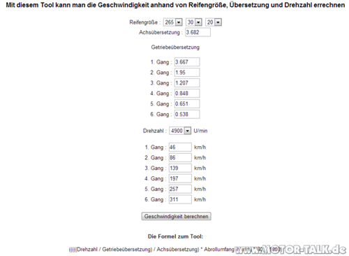

ich weis zwar nicht mit welchem Getriebe du rechnest, aber bei meinem Getriebe A5 3,0 TDI
sind es sogar 311 km/h bei 4900/min.

Datenblatt Audi A5 3.0 TDI Quattro Handschalter: klick
Getriebe- bzw. Geschwindigkeitsrechner: klick
--> Ergebnis: 273km/h bei 4900 U/min (siehe Anhang)
Bildschirmfoto-2013-06-19-um-19-54-05
tja dann bin ich froh dass bei mir ein anderes drin ist :)

nimmt sich nicht viel, wenn ich deine Übersetzungwerte in meinen Rechner eingebe ;) irgend einer unserer Rechner spuckt falsche Werte aus.
da mein Ergebnis zum Bild des Tacho mit Drehzahl einigermaßen passt, rechnet er mir zumindest das aus, was der Tacho anzeigt. Das ist ausreichend für mich ;)
Für mich sind REALE Werte wichtig. Aber gut zu wissen, dass du dich mit falschen Werten zufrieden gibst. Das Tachowerte fürn Arsch sind, weißt du also nicht? Dachte man Disskutiert hier auf einer Ebene, aber scheinbar doch nicht.
oh jetzt nerv nicht rum. bist du eigentlich mit irgendwas unzufrieden in deinem Leben?
Der Tacho zeigt 308 an, der Rechner bring 311 raus. Ein moderner Tacho liegt keine 20-30 Km/H daneben.
