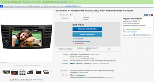

Hallo Dirk,
ich hab nun mal pumpkin angeschrieben (siehe screenshot) und wollte nun noch mal wissen ob du die Kaufabwicklung offen legen kannst. Lt. Pumpkin gibt/ gab es dieses Gerät nie so günstig. Hast du doch ein anderes??
Gruss Guido

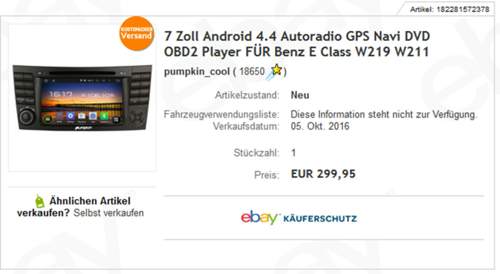

Zur Frage von Guja69 nach dem Preis des Android-Geräts. Ich habe hier mal zwei screenshots eingefügt. Das erste Bild zeigt die Auktion, wie sie jetzt ist. Oben steht, dass der Verkäufer den Artikel aktualisiert hat und dass ich den von mir gekauften Artikel aber aufrufen kann. Der zweite Screenshot zeigt die Einzelheiten zum Kauf. Da steht, dass ich das Gerät für 299,- EUR inkl. Versand gekauft habe. Kurz nach dem Kauf (und der Bezahlung) hat der Verkäufer den Preis noch einmal gesenkt. Ich glaube, auf ca. 284,-EUR.
Dirk
Pumpkin-auction
Pumpkin
Sein Preis ist schon realistisch für ein altes Android 4.4 Gerät ! Eigentlich sollte man dafür schon ein 5.1er bekommen. Aber als Endpreis in Deutschland (Zoll alles drin) absolut in Ordnung.
