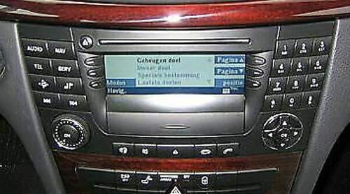

Moin zusammen,
ich habe mein Command NTG1 gegen einen Chinaböller für 299,-EUR ausgetauscht.
Zur Vorgeschichte:
Nach einem Tankstopp hat mein Navi keine Satelliten mehr orten können. Die erste Vermutung, dass die GPS-Antenne ausgefallen sein könnte, bestätigte sich nicht, denn mit einer neuen Antenne war ebenfalls keine Ortung möglich. Dann habe ich den Navirechner im Kofferaum gegen einen anderen gebrauchten Rechner aus der Bucht (für 169,-EUR) ausgetauscht. Die Ortung funktionierte immer noch nicht.
Bei Mercedes wollte man mir für das Auslesen des Fehlerspeichers und der Diagnose, welches Bauteil in der Kette für die Nichtortung verantwortlich war, 120,-EUR abnehmen. Damit wäre der Schaden noch nicht beseitigt worden. Da das Command in die Jahre gekommen ist und ich auch keine Lust mehr hatte, CDs mitzuschleppen, habe ich mich für einen Chinakracher aus dem Netz entschiededen. In unserem Wohnmobil steckt auch ein Doppel-Din-Chinateil, mit dem ich sehr zufrieden bin.
Für 299,-EUR habe ich ein passendes Gerät für den W211er gefunden und einbauen lassen. Da der Merci über Lichtwellenleiter verfügt, muss man noch ein Kabeladapterset für 50,-EUR mitbestellen. Den Einbau habe ich in einer Fachwerkstatt für 110,-EUR durchführen lassen.
Der Radioempfang war grottig. Ich konnte nur drei Sender empfangen, trotz des elektrischen Antennenverstärkers (man beachte den Genitiv!). Das Betriebssystem selbst war ok und selbsterklärend, das Navi sehr gut. Alle Funktionen hat man schnell begriffen. Das Betriebssystem selbst hat ein vernünftiges Deutsch, nur die Betriebsanleitung benutzt manchmal lustige Begriffe. So ist Radiostation mit Radiobahnhof übersetzt. :-)
Aber was nützt das beste Gerät, wenn der Radioampfang nichts taugt. Über ebay habe ich die Rückgabe angestoßen. Die Ware wurde aus Deutschland an mich versandt, der Verkäufer sitzt aber in China. Die Kommunikation war reibungslos, auch in Deutsch. Respekt, kann ich nur sagen. Ich habe mein Geld anstandslos wieder bekommen.
Bei der Suche nach einem anderen Chinaböller habe ich folgendes festgestellt: Man kann für die E-Klasse Geräte zwischen 280,- und 880,-EUR kaufen. Es gibt keine Markenbezeichnung dafür. Nirgendwo. Die Geräte haben alle exakt die gleiche Front und sehen identisch aus. Nur die Tastenbeleung war manchmal etwas anders. Das wird aber durch das Betriebssystem gesteuert. So´n Radio ist schließlich auch nichts anderes als ein Computer.
Ich habe mir dann ein anderes Gerät für 299,-EUR gekauft. Der Einbau ist mit wenigen Handgriffen schnell erledigt gewesen.
Was soll ich sagen: ich bin völlig begeistert. Der Radioempfang ist perfekt. Das Betriebssystem ist Android 4.4. Der Bildschirm ist brilliant und glasklar. Ich kann über die SD-Card unendlich viele CD hören. Die Bluetooth Freisprecheinrichtung mit dem mitgelieferten Mikrofon funktioniet sehr gut. Per Bluetooth kann ich noch mehr Musik hören. Das iPhone habe ich als Hotspot eingerichtet und kann jetzt mit meinem Autoradio Apps installieren und ins Internet gehen. Ich bekomme jetzt sogar meine Firmen- und Privatmails über "myMail" auf das Radio. Das Navi wirkt modern, einfach, komfortabel und sehr schön bunt. Ich habe zwei Jahre Garantie für das Gerät. insifern denke ich nicht, dass ich einen Fehler gemacht habe.
Wollte ich mal gesagt haben ;-)

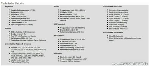

Hier ist einer, den ich seit langem im Auge habe und dessen Preis von 399 mittlerweile auf 250 gesunken ist.
Zum "nur Stereo": Egal wie man das dreht und wendet, oder der Ton aus noch so vielen Richtungen kommt - Du hast nur zwei Ohren!
Ich füge mal 'n Screenshot an, da steht im Bereich Audoi FADER - also sollte doch die Bühne von vorn nach hinten verschoben werden können.
Daten
Bedenke: Der Preis ist B-Ware!!!
Wahrscheinlich zurückgegebene Teile wegen Unzufriedenheit.
Bin selber auf der Suche nach einem halbwegs vernünftigen China-Böller.
aber Dein Teil da überzeugt nur durch die gut gemachte Werbung.

JA, es ging mir hier hauptsächlich um die Menüführung und dem FADER
Mit welchem liebäugelst Du denn?
p75m211a ist Xtrons. Und ein typisches Gerät nach MTCD Layout mit RK3188 Prozessor. Wie gesagt die Dinger funktionieren gut aber haben ganz klar ihre Grenzen. Jemand der gerne das System mit allen seinen Möglichkeiten ausnutzen möchte dem würde ich definitiv die neuere Hardware empfehlen. Beim MTCD RK3188 musst du nach nem Kaltstart einfach bissel Geduld haben bis alles 100% geladen und abgearbeitet ist ehe größere Anwendungen ala Navigation 100% flüssig durchstarten. Mein altes RK3188 Model hat gerne am Anfang gebockt und auch mal 5min gebraucht bis er Google Maps starten wollte. Ist ein ganz klares Speicherproblem. Nach Aussage einiger User bei XDA Developers sollen fast alle Systeme mit 2GB RAM schon unvergleichbar schneller laufen. Würde noch den Tip geben bei AliExpress zu suchen. (und Such mal dort z.B. Car Navigation Android) Viele versenden dort mittlerweile ab GB oder sogar Deutschland. Somit muss auch niemand sich mit dem Zoll rumärgern ! Und man bekommt mal Referenzpreise was die Dinger dort ab "Werk" kosten.
Hier noch der Herstellerlink: http://xtrons.co.uk/...-mirroring-function-obd2-for-mercedes-benz.html
Die gesenkte B-Ware kannste vergessen. Typischer Fall von Ladenhüter. Auflösung 460x800 !!!! Das bekommt man billiger und besser in Neu !!!
