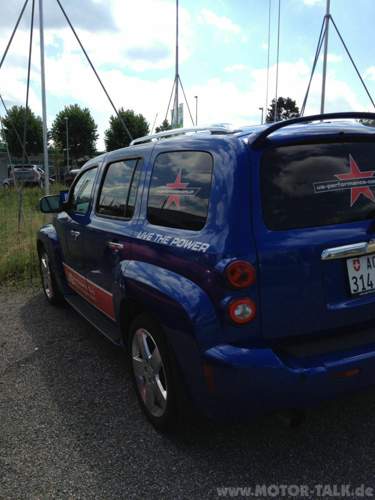

Ich bin seit Gestern Chevy HHR fahrer und dacht ich erstelle mal ein Sammelthread über dieses FZ.
Ich stelle mal vor, ich habe einen:
Chevy HHR 2009 LT 2.4
Aussen wie innen neuwertig!
1. Hand
32 000 km
US Import aber alles umgerüstet 😉 (möchte es gerne zurück Umbauen)
MFK, Service und 1 Jahr Garantie
Voll Austattung: Leder, Schiebedach, Automatik, E-Fenster, E- Spiegel, Radio CD und Aux
Sommerräder auf Alulett Felgen (siehe Bilder), Winter auf Original Alus
Preis 13 500 CHF

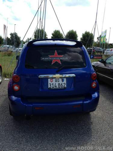

Bei den Rücklichter wenn da 3-Fasen Birnen verbaut sind musst nur den Signalkabel von orangenen Blinker wieder an den Signalkabel von roten Blinker anschließen. Ich habe da mal rein geschaut das ist deutlich sichtbar was da nachgerüstet wurde und was Original ist. Ein Autoelektriker kriegt das ohne Probleme hin alles rückgängig zu machen.
Ok werde ich mir mal ansehen ich hätte gerne 4 rote Lampen alle in rot. 🙂 Übrigens habe ich mich in dem Forum angemeldet unter dem Namen Zack1991.
Wenn du HHR-Forum meinst der ist jetzt down. Ob und wann wieder Online kommt ist mir nicht bekannt. Schade waren sehr viele nützliche Infos drin. Auch eine Anleitung wie man Markierungsleuchten (Blinker und Stostange) reaktiviert so das die auch mit blinken.
Wenn nur rote Rückleuchten haben willst, musst feilen :-)
Link
Die Roten passen unten ohne weiteres nicht rein. Falls du trotzdem machst, nehme ich dir die "Rot-weiße" ab. Würde gerne da mit LED-Ringen experimentieren und Rückfahrlicht + Nebelschlussleuchte einbauen um den hässlichen Kasten unter der Stoßstange los zu werden.
