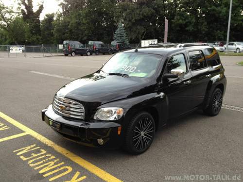

Ich bin seit Gestern Chevy HHR fahrer und dacht ich erstelle mal ein Sammelthread über dieses FZ.
Ich stelle mal vor, ich habe einen:
Chevy HHR 2009 LT 2.4
Aussen wie innen neuwertig!
1. Hand
32 000 km
US Import aber alles umgerüstet 😉 (möchte es gerne zurück Umbauen)
MFK, Service und 1 Jahr Garantie
Voll Austattung: Leder, Schiebedach, Automatik, E-Fenster, E- Spiegel, Radio CD und Aux
Sommerräder auf Alulett Felgen (siehe Bilder), Winter auf Original Alus
Preis 13 500 CHF
Mir hat der Wagen schon immer gut gefallen, aber er war damals für mich als Anfänger unerreichbar und nun habe ich einen. 😎
