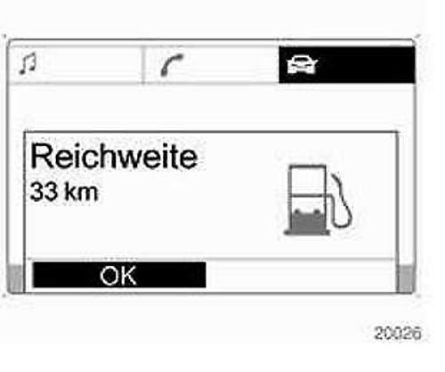

Original geschrieben von ogherby
Schön das es jetzt geklappt hat und dir der dritte FOH das CC programmieren konnte. Das einzigste was dadurch evtl. verloren geht ist die Warnmeldung wieviel Rest-km du noch fahren kannst. Zumindestens bei mir ist es so, werde die angelegenheit demnächst mal wieder ausprogrammieren lassen und gucken ob die Warnmeldung wieder kommt.
meint ihr mit Rest-km die Anzeige im BC wie weit ich noch mit meinem Tankinhalt komme? Wenn die meint, die wird bei mir nach wie vor angezeigt.
Wenn ihr allerdings die Rest-km bis zum nächsten Kundendienst meint, die Kombiinstrument angezeigt wird dann weiß ich leider nicht ob die mir noch gezeigt wird. Die Anzeige ist mir aber auch nicht so wichtig. 🙂
Richtig, die Rest-km Anzeige im GID die als Popup-Fenster kommt..............
Meine diese, siehe anhang
Unbenannt
Keine Ahnung ob die noch kommt, aber ist auch nicht so wichtig. Mir ist wichtiger zu wissen wenn z.B. ein Bremslichtbirne kaputt ist. Das lässt sich alleine so schlecht kontrollieren. 😁
