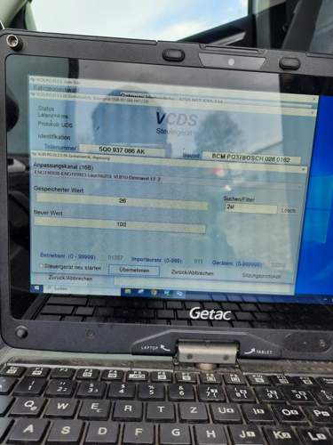

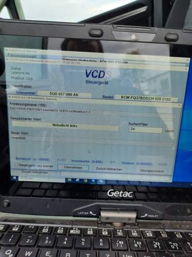

Wollte es heute wie auf den Bild Probieren zu codieren, hat aber leider nicht funktioniert .
Weiß jemand weshalb?
Vielen Dank

weiter oben hatte dir @A-Jay89 doch die relevanten Leuchten für den Touran aufgelistet, warum versuchst du dann der Leuchte 2SL das Innenlicht zuzuweisen?
Habe gerade in den ADP-Maps des Touran2 mit LED-Front- und Heckleuchten den ich mal fuhr nachgeschaut, die Leuchte 2SL ist schon ab Werk mit keiner Lichtfunktion versehen, die gibt es also gar nicht. Zumindest bei LED-Leuchten, mag sein, dass es bei Glühobst anders aussieht.
Ich glaube dann verstehe ich es nicht richtig. Was muss ich dann auswählen wenn ich zb die nebelscheinwerfer als ch u lh schalten will?
2 sl sind doch die Nebelscheinwerfer
Nein, 12 und 13 sind Nebelscheinwerfer
@StefanTouran schrieb am 20. October 2023 um 18:09:24 Uhr:
Ich glaube dann verstehe ich es nicht richtig...
Auch da gab dir AJ schon den richtigen Tipp, liess dir folg. Artikel durch, dort habe ich mir auch die Grundlagen der Leuchtenkonfig angeeignet:
https://www.motor-talk.de/.../...nkonfiguration-erklaert-t5039426.html
Habs hinbekommen. Vielen Dank
