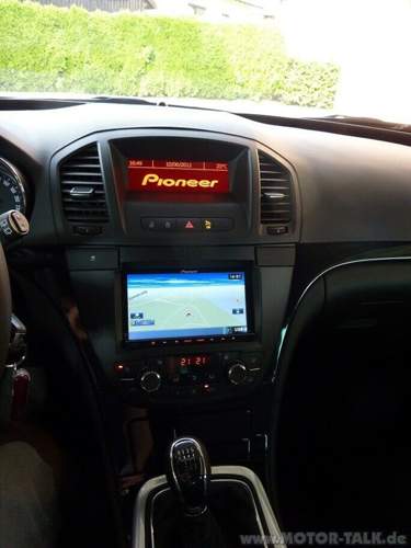

was hast du insgesamt für die Pioneer Lösung gezahlt ? Ist ja nicht ganz billig der Spaß. Hast du ein Foto vom Cockpit deines Insignias. Der Shop hat auch eine Blende für den Astra, die aber die gesamte Mittelkonsole umfasst und damit scheinbar auch die Klavielackblenden verschwinden lässt und zudem doch recht teuer ist. Naja mal abwarten was noch so kommt, eigentlich würd ich nur gerne das Display oben gegen nen touchscreen tauschen.
Habe den Pioneer Radio recht günstig bekommen. Ansonsten musst du insgesamt mit ca. 1450 Euro rechnen. Foto kann ich gerne machen. Den Touchscreen weiter oben platzieren macht eigentlich wenig Sinn, da dieser nicht sehr griffgünstig liegt.
P1000737
Danke 🙂 Ja sieht schon gut aus, mit so nem schönen tft in der mittelkonsole, aber das Geld ist es mir irgendwie noch nicht wert, zumal ich wenn gerne den TFT da haben möchte wo das Monochromdisplay ist.
wie kommst Du in die Konfig rein mit dem Radio?
Sieht sehr gut aus, muss ich sagen. ;-)
wie schwer war denn der einbau??? musste die zierleiste neben dem esp und pdc knopf abgeschnitten werden???????
