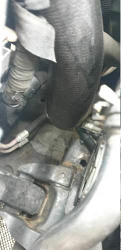

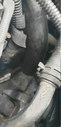

Das sind erst mal zwei Fotos auf die Schnelle. Nebekscheinwerferverkleidung baue ich heute nach der Arbeit mal aus und gucke da unten auch noch mal. Hier konte ich keine Risse feststellen.
Turboladeluftschlauch
Ladeluftschlauch 2

Sieht ziemlich siffig aus.
Guck mal ein Stück höher und auch von hinten.
Ansonsten den Schlauch abtasten und dabei durchwalken.
Oder zu zweit den Schlauch unter Druck setzen. Einer gibt Gas und der andere kontrolliert. Ggf. mit Seifenlauge den Schlauch einsprühen.
