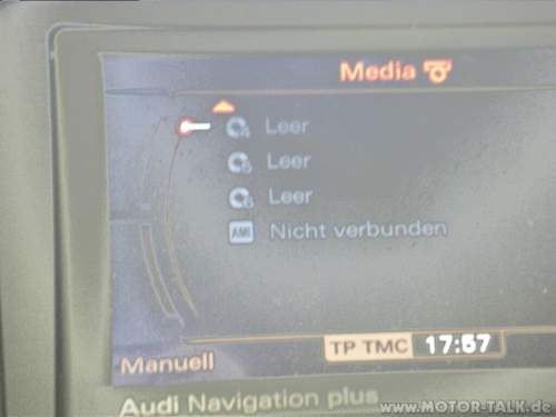

heute hatte ich mal zeit um mich um einige baustellen zu kümmern. Darunter war auch der Anschluss des wechsler geplant.
Folgendes Problem, im Navi werden mir die Ordner angezeicht, also CD1-CD6 (leer, da keine CDs drin), nur der Wechsler schluckt keine CDs, es geht nix rein, wie wenn eine laufwerksperre wäre, und bei licht an leuchten die Tasten auch nicht (müssen die leuchten?)
wo liegt das problem? ist das gerät eventuell defekt, oder ist es etwas anderes?
masse und plus richtig am cd- wechsel aufgelegt? - ich tippe darauf das die masse fehlt. das licht vom wechsel geht an und bleibt nach zündung aus auch noch kurz an- unabhänig vom LICHTSCHALTER...
hmm,
meinst du, das vielleicht der Kabelsatz falsch verpint ist? den im RNSe, werden ide Ordner ja angezeigt.
vor drei wochen hatte ich den kabelsatz ohne masse angeschlossen, da waren nichtmal die ordner im rnse zu sehen, heute habe ich ihn mit masse angeschlossen und da hatte ich die ordner im rnse.
irgendjemand hat mir auch mal gesagt, dass ich beim MJ10 RNSe den wechsler mit Index D oder so bräuchte, meiner ist ohne index.
meines wissens sind die wechsler alle gleich und das 2010er braucht keinen anderen index (aussage unter vorbehalt) -
wenn die lichter am wechseler zu keiner Zeit angehen - muss etwas mit der spannung nicht stimmen- Überprüfe mal masse/plus etc.
ich werde es morgen mal beim wechsleranschluss durchmessen.
daran habe ich vorher nicht gedacht, bin davon ausgegangen wenn im rnse alles angezeigt wird, muss das kabel in ordnung sein, und der fehler am wechsler liegen.
also masse und strom passt, also sie kommen hinten am stecker an.
was mir aber aufgefallen ist, dass Beispielsweise am Wechsler ein Pin 11 vorhanden ist, beim stecker aber PIN 11 nicht belegt ist.
