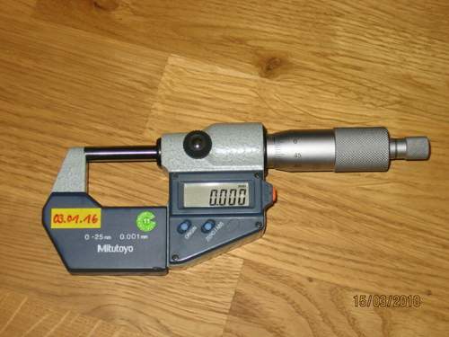

Das blöde an Theorien ist, man muss sie prüfen. 🙄 Und damit ich heute Nacht ruhig schlafen kann, habe ich selbiges gemacht 😁
Zum Test standen an:
  • 4 CDs aus Zeitschriften
  • 6 Leer-CDs (No-Name und Marke)
  • 8 gekaufte Original-Musik-CDs
Messmittel: MITUTOYO Bügelmessschraube, Messberech 0-25mm, kalibriert (!), Genauigkeit 1 tausendstel Millimeter = 0,001mm
folgendes ist noch angegeben:
- Oberfläche großflächig bedruckt=beschichtet (= "beschichtet"😉
- Oberfläche auf beiden Seiten verspiegelt/silbern (="unbeschichtet"😉
(bei bedruckten CDs ist die Schriftdicke 0,010mm dick, solche habe ich aber außen vor gelassen)
und hier die Ergebnisse:
  • 1,120 Mini (BMW), beschichtet
  • 1,145 VOLVO (Lounge in the park), beschichtet
  • 1,145 Allegra (von meiner OHL), beschichtet
  • 1,174 Glamour (dito), beschichtet
6 Leer-CDs
  • 1,146 Makro-Markt, unbeschichtet
  • 1,147 Kaufland K-classic, beschichtet
  • 1,155 Aldi-Lifetec, unbeschichtet
  • 1,163 Corporate-Express, beschichtet
  • 1,170 Sony, beschichtet
  • 1,226 No-Name ohne alle Angaben, unbeschichtet
  • 1,080 Klaus Lage, unbeschichtet
  • 1,111 Toto, unbeschichtet
  • 1,128 Rolling Stones, beschichtet
  • 1,154 Xavier Naidoo, beschichtet
  • 1,169 Hörbuch, beschichtet
  • 1,170 Joe Cocker, beschichtet
  • 1,183 Queen, unbeschichtet
  • 2,205 Wildecker Herzbuben, beschichtet
die Extreme:
  • 1,080 die dünnste (eine Originale!)
  • 1,226 die dickste (absolut No-Name, keine Ahnung woher)
Die Differenz von 0,146mm sollte wohl keinen CD-Player vor große Probleme stellen. Daran kanns also nicht liegen. Und das  Zeitschriften "dünne" beilegen und Originale alles "dicke" sind, wäre jetzt auch widerlegt 😉 😛
Grüße,
Eric
PS: die Dicke der "Wildecker Herzbuben"-CD war ein Scherz 😁 😁 😁 😉
