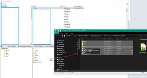

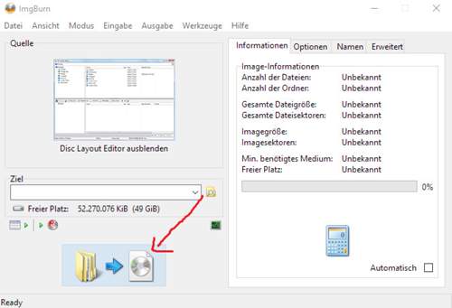

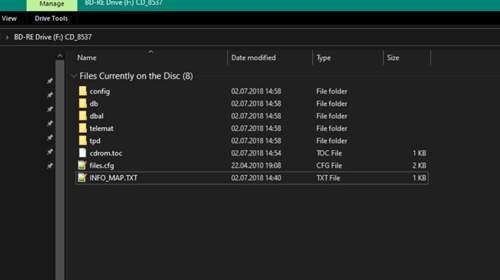

Im Bild 1 siehst du, wie die Ordnerstruktur auf der fertigen DVD sein muss. Mit Imgburn gehst du folgendermaßen vor:
1. Imgburn öffnen und "Imagedatei aus Ordnern/Dateien" erstellen ODER "Imagedatei aus Disk" erstellen, wenn du die alte Disk nur neu erstellen willst (in dem Fall 3. weglassen)
2. Rohling ins Laufwerk einlegen (idealerweise Verbatim DVD+R)
3. Wie im 2. Bild die Dateien in den Disk Layout Editor ziehen und Image erstellen (Bild 3)
4. Imgburn schließen und neu starten: "Imagedatei auf Disk schreiben" wählen, das neu erstellte Image auswählen und Brenngeschwindigkeit einstellen (2x)

Ordnderstruktur_DVD
