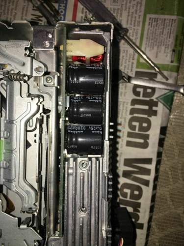

ich habe mein CCC zerlegt und habe die Kondensatoren getauscht, habe das ganze dokumentiert und wollte Euch das zur Verfügung stellen! Falls Ihr das gleich Problem habt, das wird Euch das PDF weiterhelfen denke ich.
Das Navi/Radio hat vor einigen Wochen angefangen beim starten des Autos nicht mehr zu booten, dies ist zuerst sporadisch aufgetreten. Nach einigen Versuchen hat sich das Radio dann doch irgendwie gefangen und hat dann wieder funktioniert. Wenn es mal gelaufen ist dann ist es nicht mehr abgestürzt und ist ganz normal gelaufen.
In den letzten Tagen ist es schlimmer geworden, das System ist hochgefahren ist aber nach ein Paar Sekunden wieder mit Rauschen ausgegangen, das ganze hat sich dann vorlaufend wiederholt, das Radio hat nicht mehr reagiert.
Mittlerweile versucht das Ding zu booten aber ohne Ton, auf dem Bildschirm kommt das BMW Logo und danach stürzt es sofort ab. Da hilft nur Sicherung raus, da nervend und bestimmt nicht gesund für das Radio.
Es wird viel über den Lüfter und die Kondensatoren und den Lüfter geschrieben. Eine Bebilderte Beschreibung wie man an die Dinger drankommt, wie so ein Lüfter und so ein Kondensator aussieht gibt es nicht bzw. ich habe nichts gefunden.
Ich hoffe Ihr könnt damit etwas anfangen. Mein CCC funktioniert wieder!!!

Vielen Dank an den Themenstarter für die Anleitung!
Vor zwei Wochen hat mein CCC ebenfalls den Geist aufgegeben. Sehr lange oder gar nicht mehr gestartet, im Betrieb ausgefallen, kein Ton, Batterie leer gesaugt.
Alle 4 Kondensatoren sind dann getauscht worden.
CCC danach wieder ok, nur kein Ton (weder CDs, noch Radio, PDC, Gurt usw.)
Die SGs CAPPL, CAUDI und CGATE leer codiert, jetzt ist wieder alles in Ordnung.

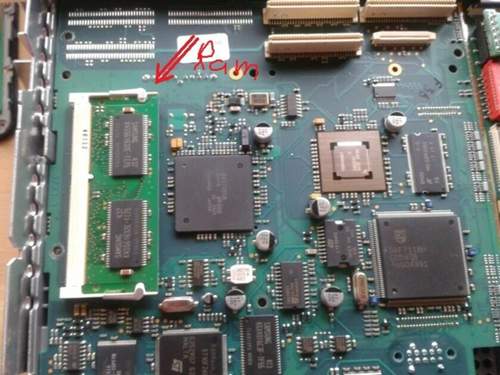

Hallo
Ich glaube man sollte einfach den Ram Speicher tauschen sitzt gleich oben.
Bei mir hat es funktioniert kosten Ram 49€
Mfg Mattes
Welcher ist denn der RAM Speicher genau?
Hallo
Den Deckel oben ab und dann sieht man den Ram Speicher schon.
Habe den Ram raus genommen und bin zum nächsten PC Händler der hat den Ram Bestellt.
Mfg Mattes
Ah, das Teil wo zwischen den zwei Klammern sitzt
Hallo
Hier der Ram
2014-04-14-12-34-33

Ich würde den Ram tauschen der oben sitzt so hat es bei mir wieder Funktioniert.
Gruß Mattes

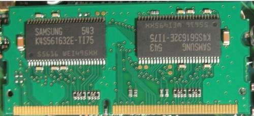

Hallo Mattes
Hast Du den genauen RAM Type?
Danke und Gruss
NobsE60
Hallo
Es ist ein Samsung Ram
Gruß Mattes
Memory
