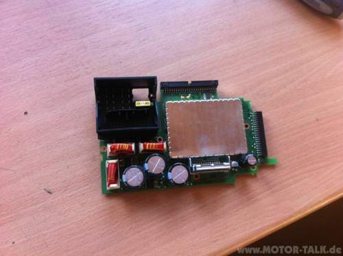

Über die Kondensatoren hört man viel,
aber ob sie Schuld am nicht booten des ccc sind weiss ich nicht.
Es sollen angeblich die 3 stehenden 3300uF Elkos vom Netzteil sein.
Das das ccc nicht mehr bootet wird wahrscheinlich immer schlimmer, bis es gar nicht mehr startet.

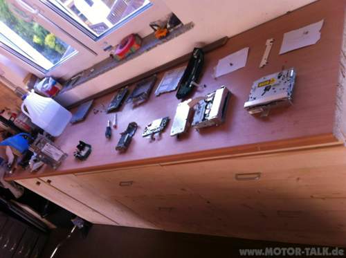

Das Ding ist zerlegt, Teile sind bestellt, nächste Woche werden die Kondensatoren ausgetauscht. Im Anhang ein Bild der Platine wie das Ding aussieht...

Hi BMW Freund,
Es scheint es ist die Lösung, mein Radio läuft wieder!!!

das ist ja super.
Was hast Du jetzt genau ersetzt?
Die 3 stehenden Elko´s?

ja die 3x 3300uf Kondensatoren. Habe mittlerweile ein eigenes Thema eröffnet, siehe hier, die Anleitung ist hier auch zu finden!
