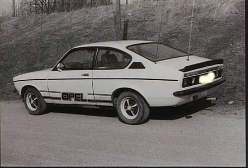

Ford Capri 🙂 Genau so ein geiles Auto wie mein Opel Kadett C Coupe. Da wanderte die CB Funke und die DV 27 vom Golf mit. (auf dem Kofferraumdeckel zu sehen) In einem zweiten, präparierten Autoradio, konnte ich noch andere Sachen empfangen. Die Kombinierte Antenne CB/Radio sah fast normal aus, hatte aber Windungen unter dem schwarzen Kunstoffmantel. War auch einiges teurer.

Da brauchte man halt noch einen Stempelheber, um den Heckdeckel noch aufzukriegen. 😁
Mochte nie, in meine Autos Löcher mit einem Kegelbohrer zu bohren 🙄. Aber für den Antennenfuß mußte es sein, hier nur die Heckklappe. Die Antennenlöcher rosteten nie, bei den Autos der `70/80 er Jahre kam der Rostfraß eher von unten. Falls man so etwas vorhat, Späne absaugen, die Ränder mit Rostschutzfarbe konservieren, nach trocknen mit Hohlraumschutz/Fett den Fuß einsetzen. Die Krallen der Masseverbindungen müssen Verbindung mit dem Karosserieblech haben.
Die Heckklappe hatte übrigens ne starke Feder, nicht solche Klappendämpfer (die ausleiern), oder so einen E- Motor (der bei defekt min 600 € kostet).

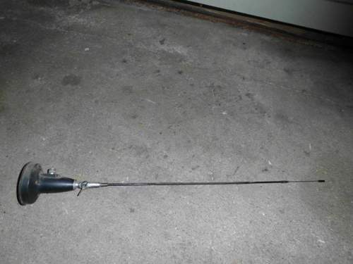

Gesucht, und gefunden, eine Magnetfußantenne. 3 aus der Elektronikschrottbox "gerettete" CB Geräte sind auch dabei. So etwas könnte man verwenden, wenn jeder so etwas hat, würde man (mit dieser kleinen Antenne) ca 5 Km Reichweite haben.

Mit Brenner 15 KM

Hab noch mal weitergesucht, in meinen Grabbelkisten. DNT Funke, Stehwellenmeßgerät (um die Antenne anzugleichen, und die Leistung zu kontrollieren) und ein Brenner. Die DNT ist klein, könnte man mit Zigarettenanzünderstecker versehen, und mit der vorher gezeigten Magnetfußantenne betreiben.

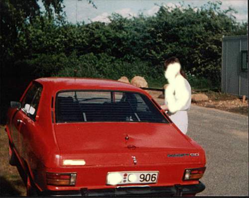

Das konnte zwischen 500 - 1000 (D Mark) werden. Wußte jeder, genauso das Mofa frisieren, war genau so teuer. Aber man hat es gemacht... Die CB Funke war sozusagen das Handy der `80 er Jahre. Mit 10 oder mehr Fahrzeugen, hat man sich (mit Freundin als Beifahrer) so 10 Km auseinander hingestellt, und dummes Zeug gesabbelt. Bei meinem B Kadett `69 er, wanderte die Funkanlage vom Golf mit, der Antennenfuß auf der Heckklappe ist noch erkennbar. (sehe gerade TÜV abgelaufen, Orangene Plakette 😁)

Anfangs dachte ich auf den ersten Blick, es ist mein roter Golf ... Dachantenne war an genau derselben Stelle montiert.
Dann wühlst du in meiner deiner Autoradio-/Autofunkkiste und ziehst eine Magnetfußantenne hervor und ein kleines DNT-Funkgerät ... fehlt nur noch ein Bild von einer gefundenen DV27!

Die Magnetfussantenne mit dem großen Magneten war sehr gut - ähnlich der DV27.
Später die mit der Aussenwendel war super; die kürzeren, dicken hingegen mochte ich nicht.
