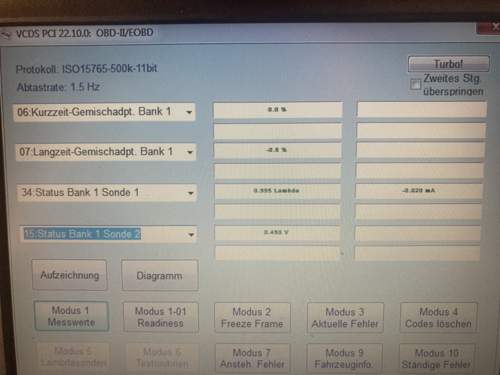

Moin zusammen, ich habe hier folgendes Fahrzeug:
Golf 6 1.4 FSI mit CAXA Motor
160.000km gelaufen, Hauptsächlich Langstreckenfahrzeug
Kein Ölverbrauch
Fehlerspeicher enthält die Fehler; Ladedruckregelgrenze unterschritten, … überschritten und Saugrohrdruck unplausibles Signal. Also nichts Abgasrelevantes.
Der CO Wert war viel zu hoch (2,irgendwas). Ein Protokoll habe ich, der Prüfer hatte abgebrochen.
Der Long Trim Fuel Wert steht auf minus 0,8%.
Was kann ich tun? Mir fehlt es an dem Hintergrundwissen um z.B. sagen zu können ob gewisse Fehler bei einem so hohen CO Wert beispielsweise auszuschließen sind oder andersrum auf jeden Fall eine Rolle spielen.
Ich habe Sorge, dass Teile auf Verdacht getauscht werden und würde gerne eingrenzen. Der Wagen war auch warm und der Prüfer hat den Kat konditioniert.

Bruder, also wenn das Sauerstoff/Kraftstoff Gemisch nicht stimmt, dann hast du auch zu viel CO im Abgas. Alle deine Fehler deuten auf ein Problem mit der Frischluft Versorgung
Natürlich kann es am Drucksensor liegen
Oder am Katalysator. Ich hatte dasselbe Problem bei meinem CAXA und der sehr nette TÜV Prüfer hat es trotz langem Ausprobieren nicht hinbekommen. Ergo, keine Plakette. Ich bin dann zu VW aus lauter Frust, und was soll ich sagen: Die haben mit ihrem Diagnose Gerät einen Parameter geändert, mir 30 Euro inklusive Wiedervorführung abgeknöpft und alles war gut. Ich würde mal zu VW fahren, viel Glück!

Was meinst du damit? Zu wenig Luft die ankommt? Oder Falschluft?
Du hast dann wohl Falschluft in der Ansaugung.
Wie soll das Steuergerät eine vernünftige Gemischaufbereitung schaffen wenn es in der Ansaugung unplausible Werte hat.
Theoretisch sollte bei dir ja auch die MKL an sein.
Also erstmal die Fehler abstellen und dann kannst du schauen ob die AU in Ordnung ist.
MIL sollte leuchten...Werkstatt suchen, die die Luftzuführungsanlage mittels Nebelmaschine abdrückt (wo Falschluft ist, kommt dann aus den undichten Stellen (meist poröse Schläuche) starker Nebel...dann sollte der Ladedruck bzw. Saugrohrdruck in der Regel wieder in Ordnung sein...
Auch solltest Du einmal Dein Auspuffrohr bei laufenden Motor mal mit einem Putzlappen verschließen und horchen, ob die Abgasanlage dicht ist (Abgase treten an undichten Stellen aus)...dieses Zischen ist nicht zu überhören.
Und mit heißem Motor (heißem Kat) zur Prtüfung fahren...
Hat der Wagen noch die volle Leistung? Laut deiner Beschreibung hast du einen Ladedruckregelfehler welcher sowohl unterschritten wie auch überschritten ist. Sprich den Wastegate hängt. daher auch der Saugrohrdruck unplausibel. Bring den Fehler in Ordnung und du bekommst auch die AU.
Wenn du mit dem Fehler bei der AU warst, dann war dein Motor im Notlauf, folglich zu hoher CO Wert.
