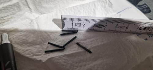

Ich habe bei meinem Golf den Fehler "Öldruck niedrig" oder "Stop Öldruck" im Boardcomputer angezeigt bekommen.
Hier meine Fahrzeugdaten:
Golf 5
122ps tsi
CAXA Motor
7 Gang dsg
225000 km
BJ 2008
Durch den Öldruckfehler habe ich als erstes die Steuerkette neu gemacht. Dann 800km gefahren und der Fehler ist wieder und wieder im Boardcomputer angezeigt worden.
Gestern habe ich die Ölpumpe getauscht und gehofft der Fehler ist damit behoben, leider nein.
Beim säubern der Ölwanne sind mir 6x Zylinderstifte aufgefallen. Durchmesser 1,8 und 15,9mm lang. Ich kann mir nicht vorstellen, woher diese Metalstifte kommen.
Ich hoffe ihr könnt mir weiterhelfen. Hatte wer das Problem schon einmal? Wo können diese Zylinderstifte herkommen?
Vg Christoph
Zylinderstifte 6 Stück aus der Ölwanne
