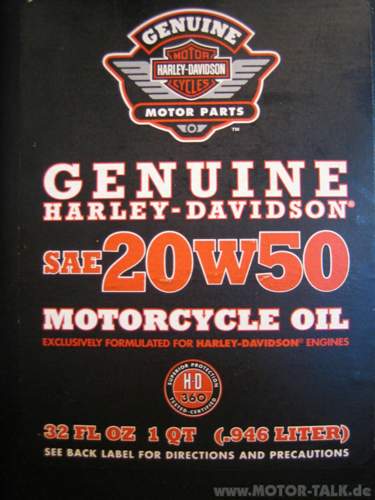

will auf Vollsynthet. Öl umsteigen, kann ich das 10W-50 hernehmen, oder sollte es ein 20W-50 sein.
Das vollsynthet. von HD hat ja 20W-50 - was meint der Ölfachmann🙂

Ich würde max. ein 15W50 Vollsyn. nehmen.
Z.B. SHELL Advance 15W50 VollSyn.
10W50 wäre mir beim Kaltstart zu dünn.

Heiß, hat ein 50er Öl eine 50er Viskosität.
Egal ob nun 10W50 oder 15W50 oder 20W50.
Kalt, also die Zahl vor dem W ( Winter ) 10er 15er oder z.B. 20er Viskosität.
Also hat ein 10W50 KALT eine Visko von 10 und HEIß eine von
50. Wieso soll dann ein 50er heiß "flüssiger" sein wie ein 10W50 kalt ???
Die HD Ölpumpe ist für ein 20W50er Öl konstruiert.
Ebenso die Lager im HD Motor.
Wahrscheinlich kannst Du auch mit 0W40 fahren...
Ich würde aber trotzdem nicht unter 15W50 gehen.
Ist aber auch nur meine Meinung!!
Fahrt mit was ihr wollt.
Nur kann ich mir nicht vorstellen, das wenn eine andere Visko
Vorteile hätte, HD das nicht freigibt.
In den USA gibt es von TEXAS (+50°) bis CANADA (-15°) die extremsten Klimazonen, und selbst da gilt überall 20W50.
Just my 2 cents...

20W50 funktioniert gut
mit dem 10W60 von Castrol gabs auch gute Erfahrungen, sogar bei Pans.
Wie Shabbes sagt, ist es allerdings sehr, sehr dünn. Das führt in bestimmten Temperaturbereichen dazu, daß nicht genügend Öl zurückgefördert wird.
DAs reingeförderte Öl kommt aus dem Tank und ist immer kühler, als das aus dem Motor auf seinem Weg zurück in den Tank. Das führt dazu, daß sich das Öl gut reinpumpen läßt, zum rauspumpen aber schon ziemlich dünn ist. Die etwa 20% höhere Rückförderleistung reicht nicht mehr aus, wenn das Pumpengehäuse nur minimale Riefen im Bereich der Zahnräder hat. Das Ergebnis wird aus der Kurbelgehäuseentlüftung gespuckt.
Keine Ansicht, sondern Erfahrungswert.
