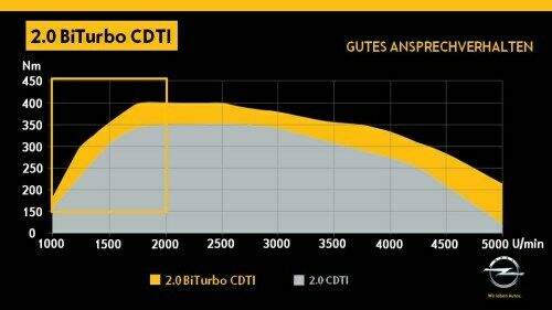

Ich glaube, du hast es noch nicht verstanden, daher hier das Leistungsdiagramm. Bei 3000 bricht halt jeder Diesel ein und ab 4500 ist Ende Gelände. Was soll da eine Optimierung bringen? Das hat auch nichts und nullkomma mit einem Turboloch zu tun.
Na ja, so ganz unrecht hat er ja nicht. Beim Durchbeschleunigen merkt man deutlich, dass der kleine Lader bei 3000 Touren aufhört zu liefern. Der Übergang ist deutlich zu spüren. Da fehlt es halt ein wenig am Feinschliff. Aber das muss man für 20000€ Ersparnis einfach hinnehmen ;-)

Anbei ein leistungsdiagramm von nem astra j mit 2.0 cdti biturbo.
Das Problem bei dem motor ist der kleine lader hört ab 2250 rpm komplett auf zu pusten und bis der große lader kommt ist ein Leistungsverlust von 60 nm fast...

Vielleicht muss man das mit dem Turboeinsatz auch anders sehen: Der Biturbo hat kein Turboloch bei 3500, sondern da gibt es nochmal einen Extraschub durch den großen Lader, den ein "einfach"Turbo gar nicht mehr hat und schon einbricht. 😉 Man merkt es zwar, aber gestört hat mich das bishr überhaupt nicht, den Bereich erreicht man ja auch sehr selten.
