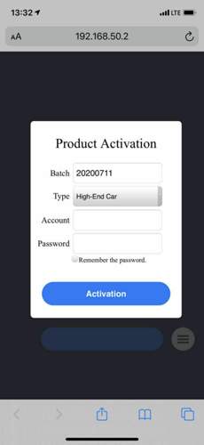

Ich habe immer noch das Problem mit dem Anmeldefenster. Kann mir jemand sagen was in die einzelnen Felder eingetragen werden muss. Oder kann ich mit aufspielen einer neuen Version das Problem umgehen? Wie flasht man eigentlich richtig? Ich habe verstanden: 1. USB Stick im Root Verzeichnis da Img ablegen
2. Device an externe Stromversorgung
3. USB Stick in Device
4. warten
Soweit ok?

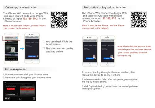

Ich weiss nicht welchen Adapter Du hast.
ich mach das online, wie im kleinen Manual angegeben.
1. ich setz mich ins Auto und schalte das Radio an
2. warte das ich im Handy, im WLAN den Adapter sehe mit dem sich das Handy verbindet
3. rufe den Browser auf und wähle die IP 192.168.50.2
4. die Updateseite erscheint
5. ich führe das Update durch
6. Adapter startet neu
CarlinkIt Update
Vielen Dank für deine Antwort, das OTA Update funktionierte bei mir auch immer, bis leider das Problem mit dem Anmeldebildschirm aufgetreten ist. Da ich nicht weiss was in die einzelnen Felder einzutragen ist scheitert der Prozess der „Aktivierung“. Nun dachte ich, dass ich dieses Update durch aufspielen via USB Stick ggf. überschreiben könnte und somit das Anmeldebildschirmproblem los wäre. Bisher ohne Erfolg.
Hat noch jemand eine Lösung parat?
Danke

@MeganeB2K Du meinst den Anmeldeschrim wie von mir angehängt ?
Dazu schrieb auf Seite 59 in diesem Thread jemand was:
@stoni2908 schrieb am 23. August 2020 um 20:26:27 Uhr:
@freeclimbersp schrieb am 23. August 2020 um 17:33:41 Uhr:
Danke, an welche Adresse und mit welchen Informationen hast du die Email versende?
sales@carlinkit.com
After you update to the new firmware, connect the dongle to the car USB, scan the QR code to activate the dongle, you will see an activate interface that requires you input the account and password. Please click any other place in the screen to hide the pop up window first, and then upload the log first , input these informations " world001+ Car model + Country ", and submit the log. Before you submit the log, please take a screenshot of the " world001+ Car model + Country " you input in the box. And send the screenshot to us, we will send you the account and password to activate then.
EINLOG

In diesem Thread meine ich drei gelesen zu haben sie dieses Anmeldefenster hatten, wobei der dritte das hier schrieb:
@freeclimbersp schrieb am 23. August 2020 um 23:45:00 Uhr:
Danke..
Ich habe im Browser mehrmals aktualisiert und dann kam einmal das Eingabefeld für den Benutzer und das Passwort nicht mehr und man konnte die Einstellungen vornehmen.
