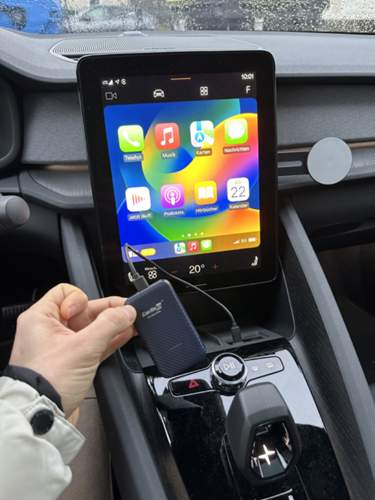

Ich kann bestätigen, dass der Carlinkit 4.0 nach einem Update an meinem Polestar 2 mit Firmware 2.4 läuft. Sollte also auch an den Volvos mit 2.5 laufen.

Danke für die Info. Hab mich aber nun doch zum Platzhirsch CarLinkKit 4.0 entschieden, bei EBay für 70€. 😉
Never change a running System 😉
@gseum schrieb am 23. Dezember 2022 um 17:21:58 Uhr:
Ich hab festgestellt, dass beim Carlinkit die Lenkradtasten und die Play/Pause Taste zum Steuern der Musik nicht funktionieren. Ich denke das wird ein zukünftiges Update lösen, aber trotzdem muss man sich drauf einstellen 🙂
